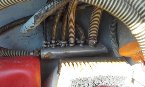

ho ispezionato i tubi di sfiato (sono due, uno per ogni serbatoio) e il problema è in quello di prua.
Il motore è l' imputato in quanto ho scoperto che il tubo nero della foto allegata, (l'ultimo a sinistra guardando la foto) è il condotto che spingeva l’acqua di raffreddamento della cuffia; il mio predecessore non avendo rimesso una cuffia con l’apposito foro ha pensato bene di portarlo al c.d. clarinetto dove, man mano che aumenta il numero di giri aumenta l’acqua che espelle e che crea una depressione capace di aspirare acqua dal tubo di sfiato.
