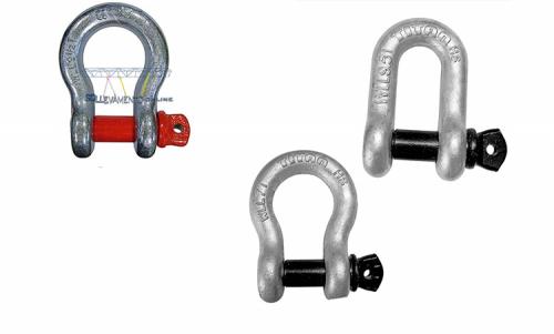

Io mi trovo bene facendo come dice Bullo. Con i grilli o gambetti marini (es. AISI 316), mi va esattamente una misura in più senza forzare.
Quindi il grillo da 12 ha il (solo) perno che entra nella maglia-catena da 10. Il grillo da 10 ha il (solo) perno che entra nella maglia-catena da 8. Maglia calibrata - DIN 766.
Unica eccezione che mi è capitata sono i grilli galvanizzati stile sollevamento (vd. foto sotto per capirci). Con quelli il perno è appena più largo e non passa, almeno senza forzare.
