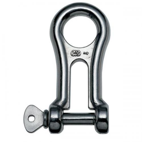

Grazie molte per i riscontri. In realtà io cerco un sistema semplice e veloce (certo che funzioni) perché penso/spero di usarlo veramente raramente che mi permetta di allungare se proprio sono in condizioni un po’ sfigate (con 75 metri dovrei coprire un bel range di combinazioni , fondale vento) Vorrei mantenere la cima senza redancia, così da utilizzarla anche per altri scopi, eventualmente (esempio traino o se necessario cime di poppa lunghe, spring,…) Non lo userei per lunghi periodi, se va male 1- 2 gg se sei bloccato con vento in rada fonda Quindi magari il gancio della Kong oppure addirittura dovrei avere un grillo (o come direbbe Bullo, un gambetto) da 12 , ho catena del 10, con la cima collegata con una semplice gassa con 2-3 semi colli per sicurezza, non dovrebbe essere ok ?
