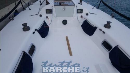

Barca in secca da un mese 38, praticamente primo invernaggio e quindi adesso tutte le domande mai fatte prima. Ero preso a divertirmi con il nuovo giocattolo.
Avevamo notato che gli strozzascotte delle scotte fiocco, spi e braccio erano montati in modo asimmetrico. La prima ipotesi: "varda te, li hanno montati sbagliati" ed ero pronto a montare il terzo.
Invece sbirciando in rete, anche gli altri sono uguali. Praticamente uno è in asse con il winch; il secondo a destra è a poppavia mentre a sinistra e verso prua.
Qualcuno sa il motivo?
Non è la mia.
Le scotte si passano sui winch in senso orario quindi il dormiente della scotta di dritta dopo n giri "esce" da poppavia del tamburo mentre quella di sx "esce" da prua
Nel caso il disallineamento prua-poppa dovrà essere pari a "1 diametro del tamburo+1 diametro di scotta"
Non so se ho colto il punto ma la foto lascia un po' a desiderare Smile

Si vede una mazza dalla foto. Girando in senso orario, senza self, mi verrebbe da usare il più vicino all'uscita della scotta. Ergo a sx verso prua. A dx verso poppa.
