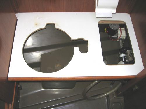

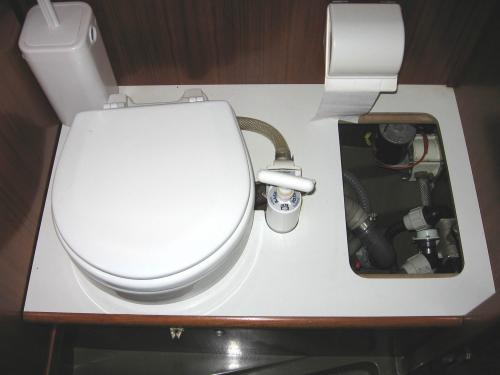

qualcuno ha un GS34 per mostrarmi come e' montata la struttura in legno intorno alla tazza,
piu' che altro come si accede alla parte inferiore della tazza che non penso sia fissa,
ho cercato un foto in rete ma si vede solamente dall'alto
vorrei fare lo stesso lavoro sulla mia e miserve un input di partenza
Gracias !

Ti posso spedire delle foto, ma comunque si accede alla base che è avvitata su uno zoccolo di VTR e legno tramite una porticina verticale sotto il wc. In ogni caso ci arriveresti (scomodo) anche dall'apertura laterale dx con cui accedi alle prese a mare.
Cosa ti serve esattamente?
(22-04-2022, 12:42)bludiprua Ha scritto: Ti posso spedire delle foto, ma comunque si accede alla base che è avvitata su uno zoccolo di VTR e legno tramite una porticina verticale sotto il wc. In ogni caso ci arriveresti (scomodo) anche dall'apertura laterale dx con cui accedi alle prese a mare.
ho gia' una base in vtr piana su cui poggia il wc, volevo fargli una copertura come i 34 in modo da poi "inscatolare" il tutto, eventualmente valutando la possibilita' di un coperchio incernierato che vada a chiudere il tutto, lasciando un piano di appoggio, visti gli spazi esigui.
in realta' come creare il piano superiore saprei come farlo, ma era proprio dell'esistenza dello sportellino anteriore (per installare poi la tazza ed accedervi per la manutenzione) di cui volevo avere conferma.
la mia presa a mare e' dietro il wc, quindi dovrei crearmi un portellino di accesso in quella posizione.
qualche foto della parte frontale penso mi basti per un'idea piu' chiara.
grazie

(22-04-2022, 13:43)SoulSurfer Ha scritto: qualche foto della parte frontale penso mi basti per un'idea piu' chiara.
Non ho trovato una foto frontale, ma da queste dovresti capire meglio.
grazie, riesci (con calma) a farmi anche quella dello sportello anteriore (frontale a vedere la base della tazza)?
_______________________________________________________________________
Tuttologo da Banchina
Ok, nel we, in archivio non trovo nulla...
