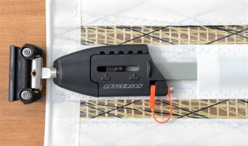

. la randa e relative stecche per dare una pulita a alla vela mi sono accorto che i fermi di sicurezza arancioni dei puntastecche della Rutgerson sono praticamente cotti dal sole e si sono rotte le linguette che li tenevano . che sono datati non credo ci siano ricambi. Un consiglio su come eventualmente sostituirli? Ci metto un cordino in modo da bloccare lo scorrimento del coperchio del puntastecca? Smiley33Grazie. Allego foto ...

Sui nostri (probabilmente più vecchi) c'è un cordino rosso in tessile...
Le linguette si rompevano anche da nuovi. Ho controllato e i Rutgerson 1585 non sono più a catalogo nè in Italia nè in Germania. Io ho un sacchettino di pezzi di ricambio ma con una sola linguetta intera. Comunque non fare nulla: le linguette servono solo a non perdere la mollettina quando li apri. Quando sono chiusi possono stare anche senza linguetta. Puoi metterci uno spaghino, ma quando fai il foro per fissarlo è facile che si rompa la mollettina.
