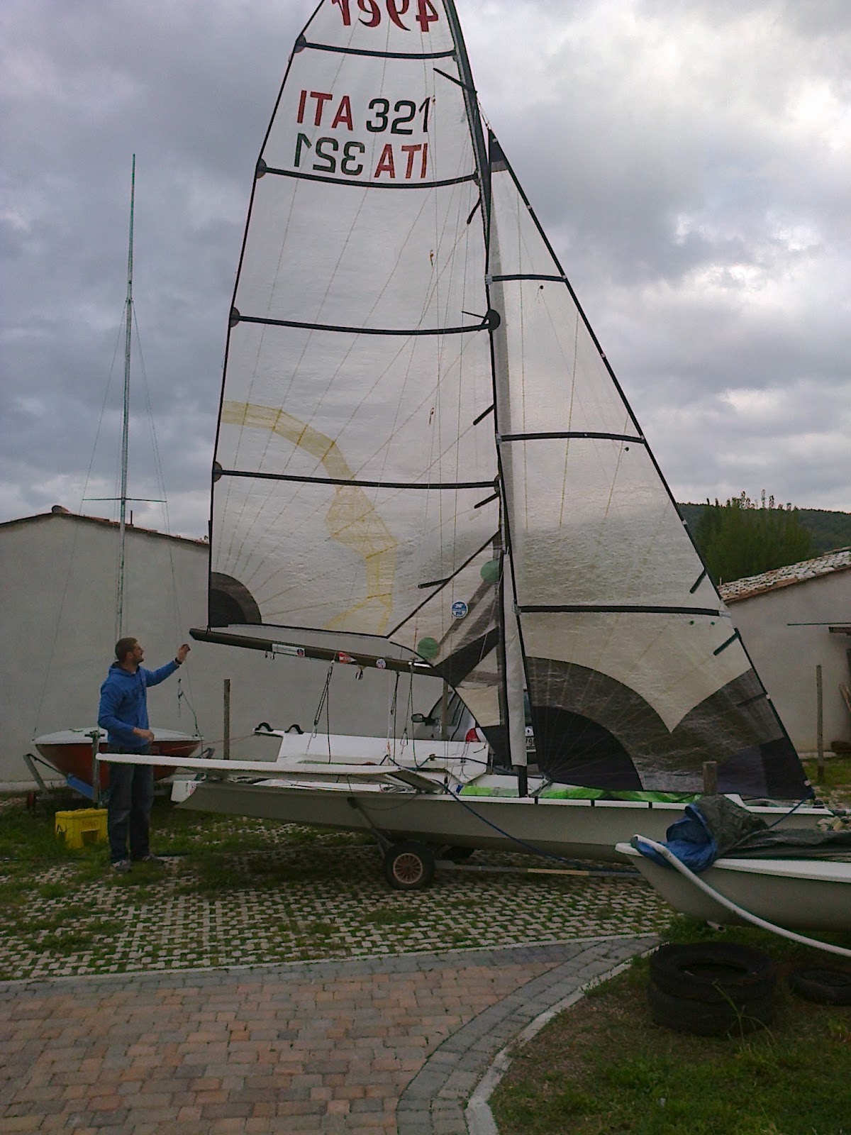

Quasi dimenticavo, ecco la pupa:
[hide][Immagine: .][/hide]
