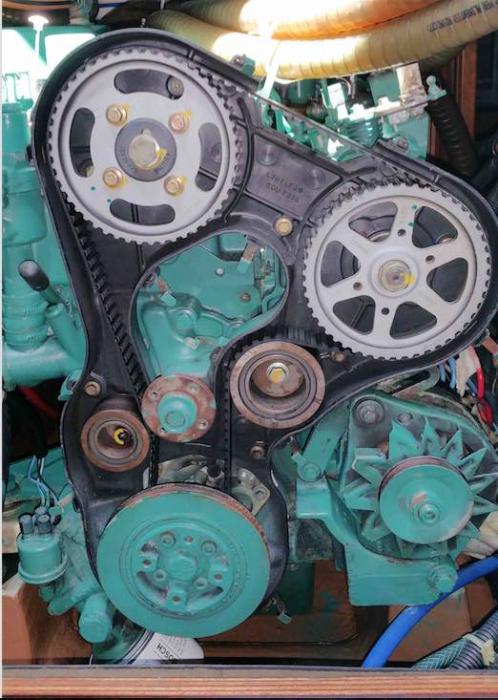

4. Rimuovere il carter di plastica (tappo capillare n.7 dell'esploso) togliendo le mollette di fissaggio (rif. n. 2 dell'esploso). Ed ecco come si presenta
5. se non si ha a disposizione un misuratore di tensione, prima di smontare la cinghia dentata valutare in modo approssimativo la sua tensione (che dovrebbe essere 340-370 N) così da rimontare la nuova cinghia con un po' più di tensione (425-465 N). Per far ciò si fa oscillare la cinghia da un lato all'altro, misurandone la distanza di oscillazione. Avendo il tensiometro il lavoro sarà sicuramente facilitato.

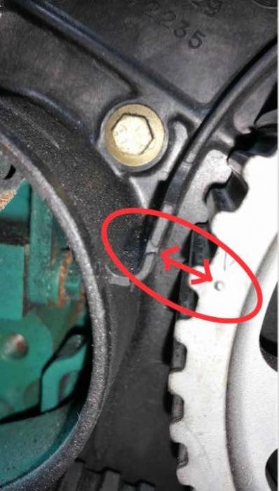

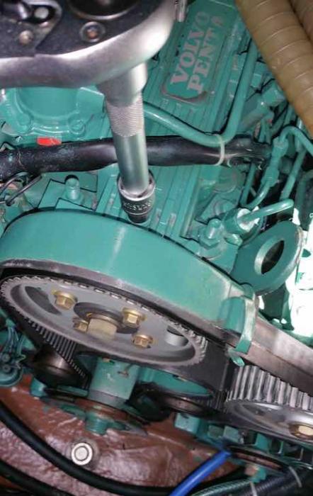

7. inserire la chiave del 24 sulla puleggia in basso (rif. n.22 dell'esploso) e farla girare in senso orario fino a far combaciare i due punti posti uno sul carter e l'altro sulla puleggia della pumpa iniezione
sulla puleggia della pompa iniezione sono stampate alle due estremità contrapposte la lettera A e la lettera B e subito sotto c'è una punzonatura, far collimare la punzonatura sotto alla lettera A al punto scavato sul carter, la lettera A rimane sul lato sinistro della puleggia mentre la lettera B rimane a destra.

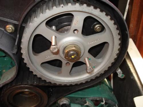

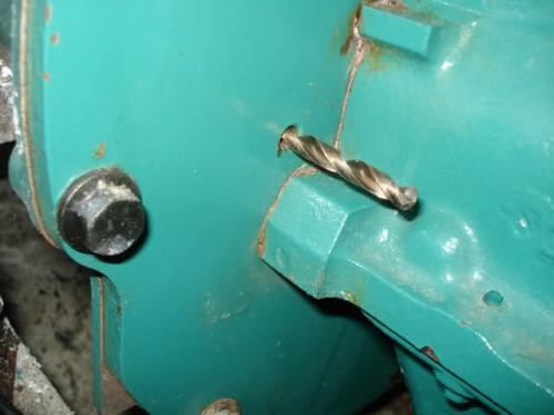

E' in questa posizione che è possibile infilare le due punte di trapano da 6.5 per bloccare l'albero e il volano (sul volano il foro è a vista) come da figure sotto e contemporaneamente infilare i due bulloni del 6 per bloccare la puleggia della pompa iniezione (descritto nel successivo punto 8)

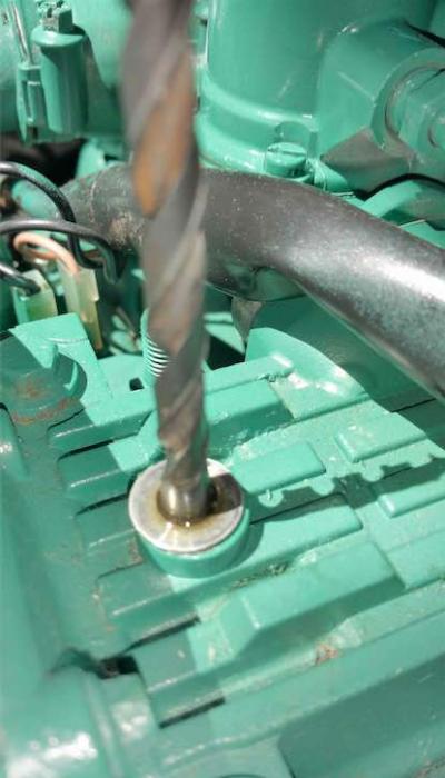

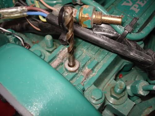

Quindi infiliamo la punta del trapano da 6,5 nel foro punterie, che entrerà per circa 2,5 cm
figura 1 il foro per bloccare l'albero è situato in alto, vicino alla pompa AC e al termostato deve entrare per circa 2,5 cm

il foro per bloccare il volano è situato sotto il filtro dell'aria, guardando dal lato della cinghia di distribuzione, si trova il foro sul carter del motore. Attenzione che una volta allineata la puleggia con i riferimenti sopradetti la punta del trapano potrebbe infilarsi completamente dentro il volano, quindi bisogna stare attenti a non spingerla tutta dentro, ma tenerne metà fuori, come in foto. Qualora la puleggia non fosse allineata la punta del trapano, infilandola nel foro incontrerebbe un ostacolo dopo pochi centimetri e non si infilerebbe completamente.
8. bloccare la ruota dentata della pompa iniezione (rif. n. 17 dell'esploso) con due bulloncini 6x50 come da figura 3
figura 3

11.5 posizionare la nuova puleggia guida cinghia (idler pulley n. 18 dell'esploso) puntando appena il bullone del 13 in modo da tenerla lasca e permettere un più facile posizionamento della nuova cinghia.
12. Inserire la cinghia nuova facendo attenzione al senso di rotazione del motore, passandola prima nella puleggia albero a gomiti (quella in basso), poi nella puleggia albero di distribuzione (in alto a sinistra), e infine nella puleggia pompa iniezione (a destra), tesandola bene tra le pulegge dell'albero a camme (disco cinghia dentata rif. n. 11 dell'esploso) e la puleggia della pompa d'iniezione (disco cinghia dentata rif. n. 17 dell'esploso).

17. Far girare a mano il motore in senso orario (girando la puleggia rif. n.22 dell'esploso) con la chiave del 24, controllando che dopo due giri i riferimenti corrispondano.

Grazie Moby Dick oggi con le buone (ossia con il mazzuolo di gomma) sono riuscito a liberare la puleggia. E in poco più di un'ora ho sostituito la cinghia di distribuzione. Ora aggiorno il tutorial.
devo complimentarmi con Moby per il tutorial davvero perfetto ma da profano avrei bisogno di una cinferma in quanto la cinghia originale aveva una freccia longitudinale sul dorso nel senso di direzione della rotazione della distribuzione mentre quella che ho montato ha della tre righe bianche e un' altra con tre triangoli tipo freccia oltre a delle scritte della dayco con il nr dei denti ed altre . io ho scelto di metterla con le scritte che si leggono e non rovesciate anche perchè non capisco il motivo per il quale la cinghia dovrebbe avere un verso se non nel caso in cui uno la smonti dopo che ha lavorato e poi rimonti la stessa cinghia. Chiedo lumi su questo e su come intervenire per trovare una solenoid vave (valvola di arresto) che la mia funziona si e no. Smontandola e pulendola si risolve il problema? dai metti un'altro tutorial Smiley32
Innazi tutto grazie per il grande suporto e per il tutorial che è fatto egregiamente. Ho cambiato il tutto in menu di un ora, con i tool indicati si fa veramente in fretta, ho aggiunto solo un giro di nastro nella punta da 6,5 che ho inseito nel volano per evitare che entrasse tutta. Per il senso di rotazione della cinghia mi sono basato su quella montata in precedenza, le freccie rivolte verso il motore e le scitte sulla cinghia lato motore. La vecchia non so chi l'ha montata l'imbarcazione c'è l'ho da un anno, ma visto che ha lavorato bene l'ho posizionata allo stesso modo.
(25-03-2019, 15:39)Mario1970 Ha scritto: Per il senso di rotazione della cinghia mi sono basato su quella montata in precedenza, le freccie rivolte verso il motore e le scitte sulla cinghia lato motore.
