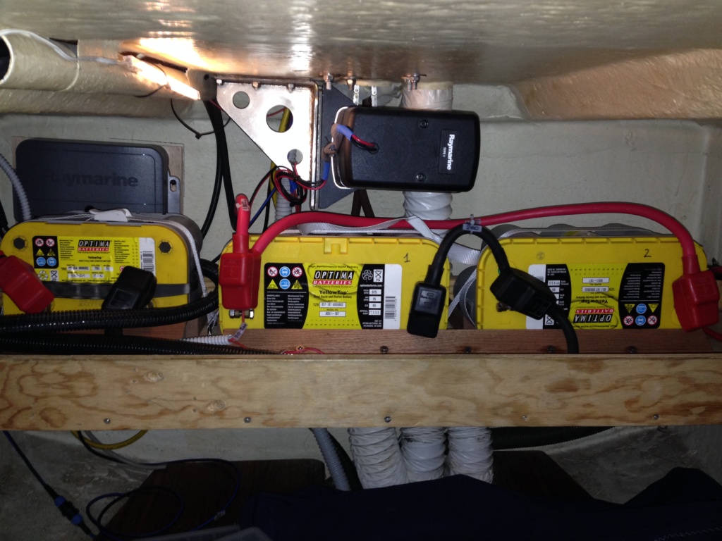

(03-05-2014, 16:16)pepe1395 Ha scritto:
Citazione:Puoi montarle coricate se per te sono troppo alte.
BV!
Intendo cosi':
[Immagine: .]
Interessante. Ho sempre pensato che le batterie reclamizzate con possibilità di montarle coricate su un lato fosse una quasi forzatura pubblicitaria, un po' come quando con la mucillaggine qualche sindaco si è fece vedere bere l'acqua del mare o quando un noto giornalista mangio' la coscia di pollo per combattere la fobia dell'aviaria. Resta il fatto che optima al max è 75 a/h . Optima gialla ha anche spunto per avviamento motore, dovendo 1 per avviamento e 2 per servizi con 1-2-both sarà possibile metterne 3 uguali ? Temo comunque che mi ritroverei con pochi ampere per i servizi: 2 batt. da 75 a/h saranno pur sempre meno di 2 da 100 ......agm ?
#63
Le Optima gialle da 75 Ah sono AGM.
#64
