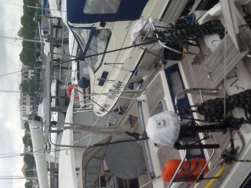

Forse ho trovato la mia soluzione, avendo il doppio paterazzo. Ispirazione confermata da una barca che ho visto oggi passeggiando lunghe le banchine.
Un tubo orizzontale morsettato ai due paterazzi.
Un secondo tubo piegato alle estremità morsettato sempre ai paterazzi un po' più in basso.
Se invece di morsettare in modo permanente il secondo tubo lo si fissa con morsetti a manopola sarà anche possibile regolare l'inclinazione (verso prua/poppa) facendo scorrere i morsetti lungo i paterazzi. Il cavo elettrico scende da un paterazzo e entra dallo specchio di poppa.
Che ne dite? Così si monta un pannello rigido che oggi costa molto poco.
