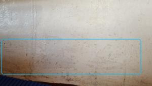

Ho un fenomeno strano che mi sta facendo letteralmente impazzire. Su un lato (sotto coperta) della barca, se passo una mano, in un punto di 30x10cm me la ritrovo umida (appena bagnata). Nel resto della barca tutto ok. E' difficile capire se sia sopra o sotto la linea di galleggiamento (sarà proprio in linea). La barca ha 30 anni, certamente non è una giovincella. Ho cercato di documentarmi e se fosse stata acqua osmotica, immagino avrebbe avuto un odore acetato. Invece è perfettamente pulita e limpida. La vernice in quel punto è perfettamente integra, non presenta bolle nè distaccamenti. Adesso sto installando un pannellino solare collegato ad una ventola di riciclo dell'aria (la quantità d'acqua è irrisoria si asciugherebbe subito)... ma comunque non è certo una soluzione che mi faccia capire cosa accade. Un'ipotesi è che quel punto sotto coperta della barca sia stato verniciato con una vernice diversa, e che quindi la condensa si accumuli lì. Qualsiasi suggerimento è bene accetto, anticipo i ringraziamenti!!

Dunque... la parte umida è esposta a NNW, è indicativamente al centro della barca (ovvero nel punto il cui diametro è più largo) e l'acqua la rilevo più o meno sempre.
Se spingo (con forza con il pollice), la parte si flette. Ma in realtà si flette (penso uguale) anche se lo faccio sull'altro lato (quindi non è escluso che sia una fissa mentale mia quella di aver fatto questa prova).

Se ti interessa veramente risolverla, devi capire esattamente a che punto corrisponde, molto probabilmente è sull'l' opera morta più soggetta a sbalzi termici dell' opera viva, tipo nel passaggio fra giorno e notte. Poi quando succede, se mentre vivi la barca, che è presumibilmente arieggiata, o al mattino in inverno quando arrivi con barca disabitata e gelata? Se c' è umidità dentro, lo scafo si scalda, e l' umidità va a condensare nel punto più freddo. Com' è questa macchia? in genere se di condensa ha un perimetro ben definito, tipo rettangolo, potrebe essere come già detto causato da un irrigidimento della vetroresina, piuttosto che da una riga nella pittura, tipo scafo scuro con linea bianca che scalda in maniera differente, piuttosto che da un parabordo o una briccola che lascia una parte in ombra mentre il resto della fiancata, generalmente a est è al sole. .
Per capire se sopra o sotto la linea di galleggiamento potresti avere un riferimento col tubo del lavello che in genere è trasparente, o lo stacchi ed abbassandolo vedi quando comincia ad uscire acqua.
senza vedere, non si possono fare che supposizioni.

Non so se ha sempre fatto, ho preso la barca da poco. Ma a giudicare dal marcio di un piccolo ripiano in legno posizionato sotto, probabilmente fa da parecchio tempo (magari da quando è ormeggiata in quella posizione).
Gira la barca, (poppa-prua).
Dopo qualche giorno verifica.
Se la parte con la condenza, resta sempre esposta a NNW, il problema è dato perchè quella zona resta sempre in ombra,
se invece rimane fisso nello scafo, (ossia si sposta a SSE) è da ricercare nello scafo. (Delaminazione locale, core bagnato, lastra metallina resinata, etc. etc.)

- non ho trovato acqua nè bagnato (quindi il fenomeno non è fisso, nonostante accada di frequente)
- la parte è in ombra perchè ho una barca su quel lato, a differenza dell'altro dove sono esposto al sole diretto
- la zona di 30x10cm circa è ESATTAMENTE sulla linea di galleggiamento (o comunque da li in giù)
L'idea di ruotare la barca di 180° mi sembra ottima!
Assaggia l'acqua che trasuda, se è dolce, è condensa, se è salata, come temo, penetra per capillarità da una cricca mal riparata sulla fiancata.
Se è così, devi carteggiare dentro e fuori e vedere cosa c'è sotto la vernice.
Ciao
Però se fosse un problema strutturale, ammesso di stare sotto la linea di galleggiamento, non dovrei averlo sempre? Invece alcuni giorni non c'è nulla ed altri invece c'è formazione acquea. Se uno scafo è delaminato o c'è una crepa, c'è tutto sommato sempre.
