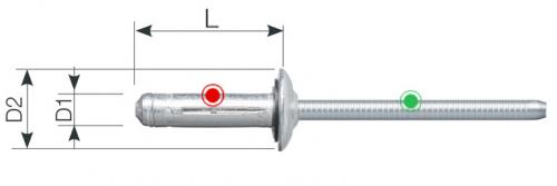

Nel caso si opti per quelli in alluminio, da tenere presente che:
a) La testa del chiodino a strappo resta è in ferraccio e resta dentro al rivetto.(sorgente di correnti galvaniche)
b) Se la si vuole cacciare via, (con un cacciaspine), si corre il rischio di rovinare la ribatitura interna del rivetto.
c) Il prezzo di quelli in inox, non è poi così esagerato e per isolarlo elettricamente dall'alluminio, basta un pò di tefargel o in mancanza tre giri di nastro di teflon.

devo rimontare trozza boma e vang sull'albero, originariamente avvitate entrambe con una decina di viti a testa svasata M6, ma i filetti sono andati, non chiedetemi perché. la vite da M8 mi pare enorme, ho paura per l'albero sbucherellato di brutto e inoltre dovrei rifare tutte le svasature sulle trozze che sono anodizzate, M7 inox non ne trovo. vorrei dunque usare dei rivetti inox da 6 mm. due domande : strutturalmente sono validi come le viti? secondo me si, e poi, che precauzioni devo adottare per essere certo che il duralac resti sul fungo del rivetto mentre lo tiro?

Vanno bene i rivetti ma non in acciaio inox devi prendere quelli in Monel da 6.4 e lunghezza adatta agli spessori che devi accoppiare. Grossomodo questi sono gli accorgimenti da fare, il foro deve essere di 2/10 di mm superiore al diametro del rivetto la lunghezza 2-3 mm lo spessore del materiale da accoppiare. Chiaramente non li tiri con la rivettatrice piccola ma ci vuole quella grande, magari fattela prestare dal cantiere, io ce l'ho sia pneumatica sia grande ma siamo lontani

monel perché non richiede il duralac?
Messaggi: 14.749
Discussioni: 390
Registrato: Sep 2006
si mettono apposta per evitare corrosioni galvaniche ma io il duralac ce l'ho sempre messo lo stesso
