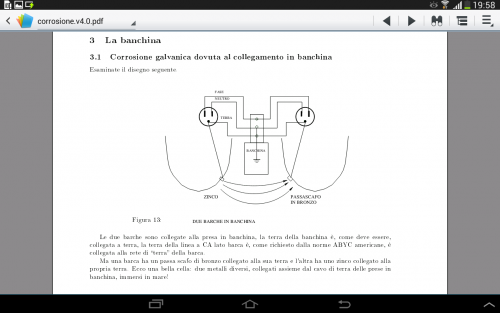

credo che un collegamento alla banchina ( terra ) bisogna averlo per giustificare una cosa del genere e non so neanche se possa bastare, e comunque avresti dovuto notare anche negli anni precedenti un anomalo consumo di zinchi.
Tutto quello che scrivo è preceduto da IMHO
In rete ho trovato questo, se può aiutare.

(23-03-2016, 21:01)pepilene Ha scritto: [hide][/hide]In rete ho trovato questo, se può aiutare.
dalla foto si evince che il collegamento deleterio è la massa,
che io, da mò che ho scollegato
Quelle son specifiche americane, spero prevedano anche un trasformatore d'isolamento
