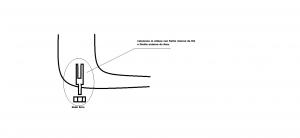

Rilancio questo post perche' tanto la foto è la . nuovo problema è smontare i coperchi delle fiamme che sono tenuti con una vite a stella che è ormai inesistente Come la tocco si sbriciola, come credo anche la sede filettata sotto. Come detto ricambi introvabili.
Capitato anche a me sulla vecchia Eno. I piattelli dei bruciatori stanno in sede anche senza vite. Il buco va tappato perchè da lì non deve uscire gas, prova con una vite parker corta e di una misura più grossa dell'originale, se la parte filettata sotto è una voragine, fissa la vite con un velo di silicone rosso o nero da marmitte.
a suo tempo rimediai con inserti filettati nella pipa sottostante ma è un lavoro
che va valutato con i pezzi in mano.
in genere quando si arriva a . ristrutturato tutto il piano, la corrosione e' raro che attacchi solo le viti. direi smontare in modo . limite con lo scarpello a far saltare le teste delle viti e poi capire se la pena vale l' impresa. comunque se non e' proprio tutto massacrato e' un lavoro che si riesce a fare
di solito le pipe sono in stato decente,invece i diffusori sono scalibrati con fori fuori misura. le prime si riparano i secondi si rifanno, se non si trovano gli originali, in ottone o bronzo. si possono fare anche in ghisa ma il probelma è la smaltatura. insomma, sapendo come, si torna in possesso di una cucina funzionante con pochi bleuri.
