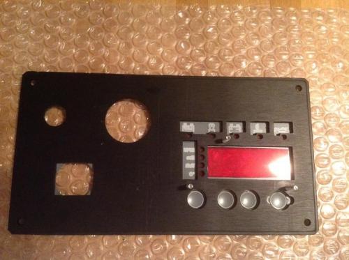

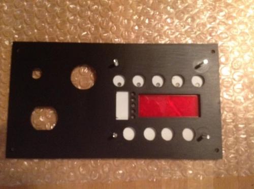

AGGIORNAMENTO. Ho voluto aspettare le ferie ferragostane per ordinare la mascherina (pigrizia mia). Morale della favola, adesso il pannello va in tilt dandomi i più svariati allarmi e facendo saltare i gri del motore a caso. Vedrò di aprirlo per riuscire a capire se c'è dell'ossidazione che posso rimuovere (e cambiare solo la mascherina) o dovrò cambiare completamente il pannello. Finalmente ho risolto. Riassumo l'intervento affinché possa essere utile ad altri. Trovare il pezzo non è stato facile, perché ho scoperto che Lombardini utilizzava due quadri simili, ma prodotti da due ditte diverse. Il primo è quello della pine chè mi avete sopra indicato: [hide]http://www.pinesrl.com/it/product/cm41-cm42[/hide] Il secondo è prodotto dalla San Giorgio Sein di Genova: [hide].[/hide] I due quadri differiscono esteticamente per la posizione dei comandi e per la presenza di una spia in più relativa alla pressione olio motore. Come ho scoperto a mie spese (difatti ho un quadro pine che mi avanza ordinato per sbaglio, per chi ne avesse bisogno), i due quadri non sono compatibili per l'attacco della strumentazione elettrica e per i fori delle spie luminose. Una volta si ha la mascherina giusta in mano, la sostituzione è veramente semplice. Si svitano i bulloni che fissano là scatola dell'elettronica, si pare la scatola, si staccano uno alla volta i tre circuiti elettrici sovrapposti e si rimontano sulla mascherina nuova. Io, vista la presenza di un po' di ossido sui contatti, ho provveduto a spruzzare del contac cleaner. Ugualmente si deve provvedere allo smontaggio della chiave, del termomagnetico e del pulsante di accensione. Lo smontaggio del pulsante è la cosa un po' più difficile perché va sganciata l'elettronica dietro il pannello. Facendo leva con un cacciavite si stacca. L'ultima cosa che ho cambiato è stato il cappello to di coperture del magnetotermico che è stata la prima plastica a rovinarsi. Il ricambio lo trovato su rsonline.it
Mascherina San Giorgio SEIN
Retro mascherina SEIN
Mascherina Pein

Retro mascherina Pein
Retro quadro completo già montato
.jpeg   retroquadromontato.jpeg (Dimensione: 6,74 KB / Download: 83) [/hide]

Eh sì, mi sono dimenticato di indicare i prezzi. Mascherina SEIN (quadro Deluxe): 32 euro circa + spese di trasporto (io in realtà ne ho presi due, pagando in contrassegno 75 euro). Mascherina Pine: 57 euro con le spese di spedizione. Copertura magnetotermico: 3 euro+ 6 di spedizione. Questo è la protezione del magnetotermico [hide].[/hide]
