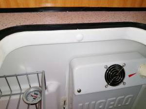

@kavokcinque, tu la sonda temperatura in quale punto della cella l'hai messa?
Spero si veda a sufficienza.

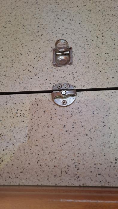

Un piccolo aggiornamento non ancora sperimentato sul lungo periodo: dato che dopo qualche giorno si ghiaccia l'evaporatore per l'ingresso di aria esterna, sembra, ho messo una doppia guarnizione tubolare sullo sportello, una fa battuta verso il basso, una fa battuta laterale. In più per tenerle compresse e evitare l'ingresso di aria ho montato un palettino a rotazione sullo sportello che tiene compresso il medesimo e quindi le guarnizioni.
Facci sapere,penso si uno dei problemi che accomuna tutti.

Il termostato frigo, digitale giapponese, è impostato tra 4°-7° e la sonda è leggermente sopra metà evaporatore, verso murata.
