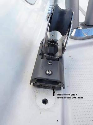

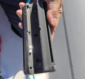

Finalmente oggi ho trovato il tempo per la modifica ai carrelli genoa inserendo le sfere in torlon al posto delle slitte in povero materiale plastico ! E' un po' che ci pensavo e se ne avessi intuito prima la semplicità, non avrei certo atteso tanto !! Adesso davvero il carrello è all'altezza e consente regolazioni millimetriche al tocco Thumbsupsmileyanim Costo monstre a parte delle sferette in torlon , direi ...CONSIGLIATO Smiley59Thumbsupsmileyanim

Il carrello è originale, come la rotaia del resto e ci mancherebbe !
Avevo notato che carrello e la rotaia lewmar del 31.7 è lo stesso montato sull'elan 333 del mio vicino, però nel suo caso il carrello è di serie su sfere, constatato questo ho cercato nel web e ho trovato tracce della modifica e mi sono deciso Smiley2
Il lavoro è semplice e ho impiegato un paio d'ore a fare tutto !
Il carrello va sfilato dal fermo di prua della rotaia in quanto da poppa non esce per via della forma della tuga più bombata in quell'area .
Si levano le slitte in materiale plastico, sono lunghe quanto il carrello e di forma cilindrica con un diametro simile alle sfere, si pulisce tutto alla perfezione e una volta rimesso il carrello sulla slitta si passa ad introdurre le sferette in torlon sino a saturare lo spazio, considera che per ogni carrello, vado a memoria, ne vanno circa 88, una più una meno, le ultime le ho sporcate con grasso di vaselina per tenerle ferme e facilitare il riempimento. Rimonti e sigilli il blocco della rotaia e hai finito. Smiley32Smiley2
Seneca
due immagini esplicative :

incredibbile.. l' ho avuto sotto il .. per 11 anni, ho maledetto quei carrelli per 5 per scoprire che bastava metterci le sfere? e certo Nedo che questa me la potevi risparmiare.
Ottimo lavoro .!! In autunno lo faro' anch'io. Unico . quello che vedo in foto, 88 dovrebbero essere le sfere per 2 carrelli e non 1 solo.
