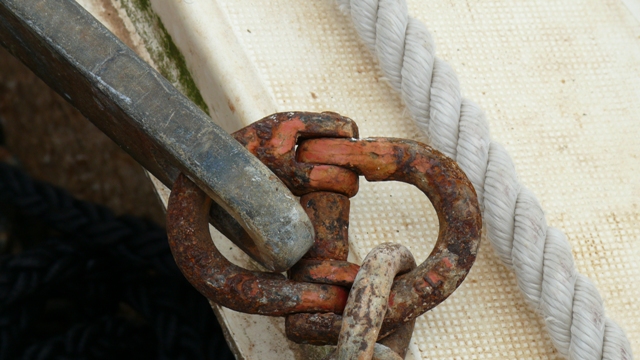

per fare più o meno capire cosa succede........ il buco sull'ancora dove c'è attaccato il kong non è rotondo, ma per il lungo, il grillo va indietro e si gira un pochino in diagonale e li si incastra.
Sulla mia rocna ho imbullonato una vite e dado in quel buco, in modo che il grillo non vai indietro potendo così incastrarsi.
Spero qualcuno abbia capito
ciaoooooooooSmiley4Smiley4

oltre al caso di ghega (blocco storto nel foro dell'ancora), altro esempio di maniglie incastrate storte (foto non mia)
[hide][Immagine: .][/hide]

oltre alla minor resistenza in caso di tiro laterale, esempio di come possa posizionarsi un giunto messo in quel modo
volendo proprio il giunto, si puo' mettere qualche anello di catena fra giunto e ancora, ma si e' punto e daccapo con il posizionamento della maniglia.
Tocca scegliere Smiley4
