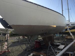

ciao a . promesso nella presentazione metto le foto della barca e cercherò di tenere aggiornata la discussione visto che passo tutto il mio tempo libero sulla barca. intanto vi racconto come è partita e dove vorrei arrivare poi le foto seguiranno man mano. ho sempre desiderato una barca a vela ma i costi sono inaccessibili per i comuni mortali, ma, finalmente ho trovato la mia . vivo in belgio a nord molto vicino alla costa e tra il buon stipendio e i costi quasi dimezzati rispetto all'italia per l'ormeggio, assicurazione, patente e quant'altro, sono finalmente riuscito a COMPRARMI LA BARCA. un sogno, ovviamente ne ho presa una da ristrutturare sia per il prezzo che per la possibilità di fare esperienza e imparare a conoscere la barca. ho trovato questo mirage 28 in condizione veramente pessime ma visto il prezzo (1200 €) era accettabile e quindi ho firmato accettando il . barca era ferma nel parcheggio da più di 5 anni con tutti i problemi che ne conseguono, era veramente in stato di abbandono. purtroppo iniziando i lavori tutto quello che toccavo risultava marcio e mi sono presto accorto che quando pioveva entrava acqua ovunque e TUTTO il legno della barca era marcio, e quando dico tutto intendo anche la tuga e tutti quei legni messi a rinforzo sotto le sartie o i . marcio. quindi mi sono spaventato per l'entita dei lavori, per fortuna iniziando a parlare con gli anziani del posto, mi è stato detto che almeno a livello costruttivo questa barca è un vero . questo mi sono rincuorato e ho preso la palla al balzo per rifare tutta la barca a mio . subito col dire che la prima cosa che ho fatto è stato mettere in vendita il motore perchè voglio mettere un motore elettrico (so che le reazioni saranno MOLTO contrastanti ma mi fa piacere discuterne...) fatto questo ho iniziato a smantellare tutto e a riportare a vetroresina lo scafo sia per verificare l'eventuale presenza di osmosi, sia per rifare tutto nuovo. è pur sempre una barca di 40 anni...
cosi era appena presa.... ma ad oggi dopo un mese è cambiata tanto...

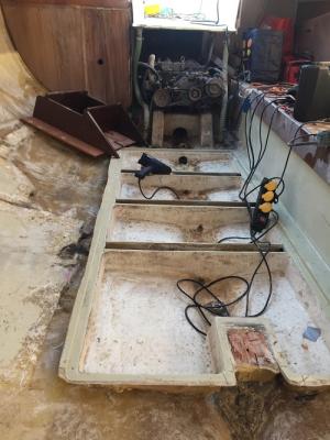

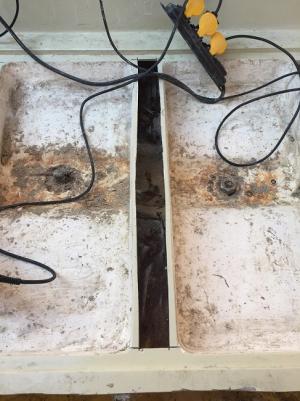

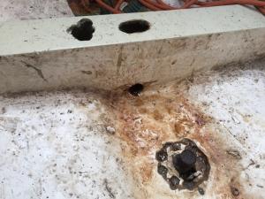

perdonate l'ordine non cronologico come si può vedere nelle foto ho fatto dei buchi nelle traverse (non ricordo il nome) nel pavimento pensando che fossero piene e strutturali vista l'eta della barca, invece ho scoperto che erano vuote e fin qui nessun problema, se non fosse che erano tutte pieno di acqua (o qualcosa di luquido) che stava li da anni. quindi ho deciso di fare fori passati in ogni traversa per mettere un tubo nei pochi cm della traversa per renderle tutte comunicanti e poter cosi mettere una pompa di sentina. già che sono aperte rinforzero tutte le traverse rendendole strutturali. magari non serve a di sicuro non gli fa male.

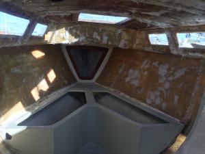

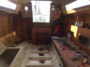

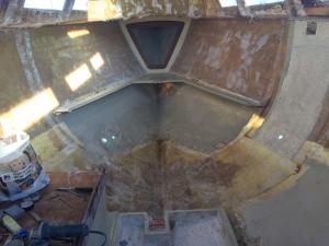

poi ho notato che rimuovendo il motore e considerando che quello elettrico occupa meno della metà e può andare più a poppa, ho deciso di allungare verso poppa la cabina di altri 30 cm e oggi ho fatto il primo taglio. voglio arrivare a pari del vecchio divisori che fa da spalla al gavone e rialzarmi con tutta la tuga di 12 cm. sono alto 182 e non voglio stare tutto il tempo piegato. quindi considerando che tanto è tutto marcio ho deciso di rifare tutto. terrò buone le paretine dove c'erano i vetri, incollero all'esterno il legno più alto della tuga poi ricopriro la tuga tra i due legni ai lati con dei pannelli di poliuretano che si lavorano in pochi minuti per dare la forma arrotondata della parte alta poi iniziero a laminare. partirò con due strati incrociati di 800 gr l'uno una volta asciutti taglierò la vecchia tuga e togliero lo stampo e fare altre due mani di laminazione più leggera dall'interno. quando anche questa sarà asciutta aggiungero lo strato di legno da sopra per poi ricoprire con altri due o tre strati. lo stesso farò con le paratie che danno al pozzetto per poi ricongiungermi al piano del pozzetto.
Mia personale reazione: al momento hai speso solo 1200,00 euro. Calcolali persi e non far niente altro. Ci dovresti spendere veramente tanti soldi per renderla capace di navigare con sicurezza.Lo stato d'uso che descrivi non è pessimo,è tragico probabilmente anche a livello strutturale di rigidità dell'insieme. Se vai avanti alla fine ti accorgerai che non recupererai che una frazione di quanto speso quando la venderai perché le barche cmq ad un certo momento si vendono. Tra l'altro in altro post dici di voler navigare in solitario in acque impegnative,Belgio, in sicurezza. Questa barca la descrivi come un relitto. E ancora non avevo visto le foto dei dettagli. Ma non ti è venuto in mente come mai gli "anziani del posto" Questa barca non se la sono comprata loro?
@kavokcinque grazie per l'infinito ottimismo. ho detto che la barca era lasciata all'abbandono ma non vedo come dei legni marci possano influire sulla sicurezza della barca. comunque avevo chiesto espressamente critiche costruttive, e non critiche senza fondamento che non portano da nessuna parte. comunque l'unico vero giudice è il tempo, e vedremo a chi darà ragione....
Dai, adesso non .' amico Kavokcinque vuole metterti un po' sull' avviso circa l' impresa nella quale ti sei imbarcato! Noi tutti ti facciamo i nostri migliori auguri per la riuscita del tuo progetto. Certo che se tu, prima di acquistare lo scafo, avessi postato quanto avevi in animo di portare avanti, molti di noi ti avrebbero suggerito di cercare altre soluzioni, magari sempre con refitting da fare ma meno radicali di quanto adesso stai facendo.

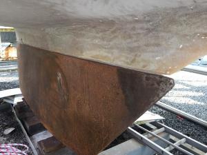

Questo è un prigioniero del bulbo?

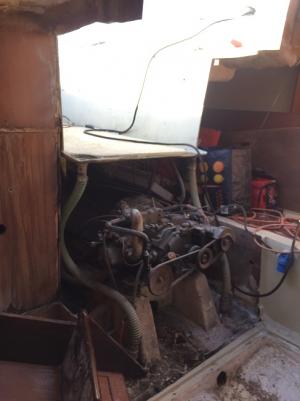

Ciao, Stai facendo un intervento non facile, continua a mandare . i ragionamenti fatti sulle vele in altra discussione è veramente . è il motore elettrico che vorresti installare?

@kavokcinque si
@marmar per le vele sto solo cercando di imparare e capire a cosa andrò in contro... il motore è .]

@skipper81 La mia non è una critica ma un parere sincero. Se ti esponi devi accettare pareri di tutti i generi e non puoi tu stabilire se costruttivi o meno. Dipende per quanti anni é piovuto dentro, di solito le paratie interne sono strutturali, come anche i rinforzi della coperta. Per la sicurezza penso anche al bulbo che come minimo andrebbe sfilato e verificato da persona di esperienza per capire la situazione dei prigionieri. Ci sono tante cose da valutare sotto questo aspetto. Magari chiedi un parere, gratuito, qui sul forum all Arch Zerbinati.

Ciao, bella barca! 11 anni fa mi sono messo nelle tue stesse condizioni. Ma proprio uguali! Alcuni consigli al volo: Cerca i disegni e fai un progetto più completo possibile anche degli impianti Elimina il legno macio in coperta dall’esterno e metti schiuma ad alta densità o pappetta Usa epossica Metti una riduzione al mtore almeno 1/2 ma anche 1/3 ed elica di conseguenza. Considera 1000-2000 ore di lavoro ed organizzati

Complimenti per la grinta, Skipper81, dovrai trovare molte tempo e costruirti un bel pacchetto di conoscenze. Male che vada conoscerai i tuoi limiti e ti sarai fatto una grande esperienza. Mi salta all'occhio la mancanza della paratia strutturale che regge il carico dell'albero. Se dovesse essere marcita stai attento perché ne va della solidità strutturale della barca, nella ricostruzione dovrai essere sicuro di posizione e resistenza della nuova paratia.
prima c'èra un legno rettangolare 15 x 8 a fare da "palo" e attaccata c'era la paratia che tutto era tranne che strutturale, grazie per il consiglio. io farò una nuova paratia strutturale e un albero in acciaio con piatre sopra e sotto.
@robertobaffigo gli impianti idraulici ed elettrici non sono un problema perchè è il mio lavoro, il legno marcio è tutto eliminato, uso tutto epossidico della west system. le ore di lavoro non sono un problema. posso chiederti come mai dici della riduzione ? conosci quel motore ?
@kavokcinque io non mi sono "esposto" ho solo pubblicato il mio progetto con le foto nel caso a qualcuno faccia piacere vedere i progressi o dare consigli e ti sbagli io posso decidere se un commento è costruttivo, basta usare il buon senso. comunque sia le paratie non erano assolutamente strutturali come ho già detto e quando le rifarò saranno strutturali. il bulbo è arrugginito fuori ma ho fatto dei fori passanti in vari punti per capire la situazione all'interno ed è perfetto. stessa cosa per i prigionieri, proprio ieri ho iniziano a liberarli tutti sopra e sotto e sono in perfette condizioni, sono 5 barre del 25 mm che possono reggere una casa. sto aprende le sedi dove faceva forza il dado con una piccolissima rondella e farò dell fascie di rinforzo e metterò una piastra al posto della rondella.

skipper81 infatti oggi ho visto meglio le foto con il computer e vedo che stai già un pezzo avanti. perchè ho un motore che fa meno di 500 giri e mi trovo benissimo, il mio amico che ha un motore da 2000 e più giri (simile al tuo) senza riduzione si trova male. ovviamente abbiamo eliche molto diverse. nello specifico consumo poco e carico tanto andando a vela.
@robertobaffigo be sono contento dei lavori. sto tenendo un buon ritmo e anche se l'inverno mi rallenterà parecchio cercherò di usare il tempo per preparare meglio l'interno e gli impianti. capisco perfettamente il ragionamento sui giri, ma mi confonde un pò, cioè, il motore a scoppio pari cavalli a 3500 giri massimi e quello elettrico è quasi uguale, per questo motivo non avevo considerato la riduzione ma credo che l'elica possa fare immensa differenza. posso sapere che motore avevi prima e quanti kw è quello che hai montato ? nei vari siti per il calcolo di trasformazione dicono che con 2,5 kw per tonnellata si è sicuri anche in situazioni dove si ha bisogno di tanta potenza e comunque conto molto sulla generazione. come ti trovi tu? hai anche solare ed eolico?
