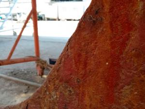

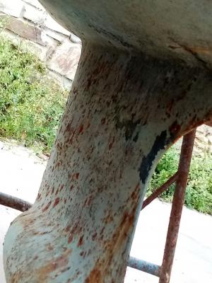

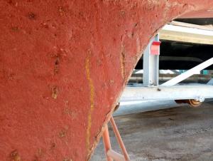

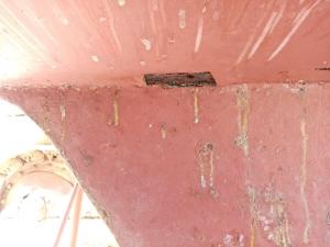

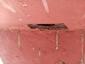

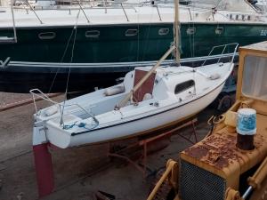

Ho trovato un barchino che apprezzo molto, si tratta di un vecchio Meteor Lux (sarà dei primi '80), è in condizioni davvero molto buone se non fosse per il bulbo che ha subito una brutta corrosione e mi chiedo se sia possibile riprenderlo in maniera sicura.
Allego una foto della barca e del bulbo.
Si noterà che la flangia di congiunzione allo scafo ha gonfiato a tal punto da scalzare la resina che guarnisce zona.

Allego le altre, e comprendo una presentazione del barchino.

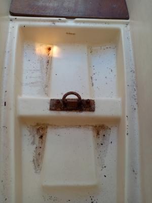

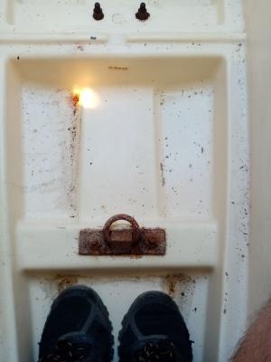

Sono entrato anche in cabina e ho alzato il paiolato.
Devo dire che le condizioni sono buone ma i prigionieri risentono della ruggine.

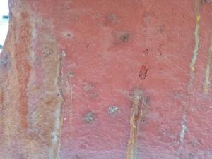

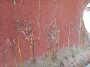

Purtroppo lo scoglio abnorme è proprio il bulbo.
Dico abnorme perché non ho mai eseguito un lavoro del genere, e quando ho visto lo stucco scalzato dalla ruggine e la piastra in ghisa sfogliata.... devo dire che le domande e i dubbi insinuati nella mia testa son diventati davvero tanti.

1- si fa discare il bulbo vecchio e dove è molto corroso si stucca
2- si fa il calco (in fonderia)
3- si fonde il vecchio e si corregge il titolo del metallo
4 ti porti a casa con "poco" il bulbo nuovo.

Per conoscenza, questo è il bulbo della concorrente:
Beh, scusa, ma se devo dirla tutta entrambi i bulbi non mi fanno .:
Ma potrebbe essere solo un fatto estetico, è certo che grattando ci sia ghisa sana sotto, sennò si sarebbe spezzata. La mia l'ho fatta fare in ghisa di alta qualità erano 1350 KG, con lavorazione, inclusa filettatura perni e spianatura e trasporto dalla Romagna al Piemonte, l'ho pagata 5 mila euro iva inclusa. Modello fatto da me. Calcola un costo di circa 3 + iva euro al kg, esclusa filettatura perni, quindi te la caveresti con 800 euro + iva ma solo se tu dovessi comprare tutta la ghisa. Fornendo tu la ghisa dovresti secondo me recuperare almeno la metà del costo del metallo (considera che sarà da purificare la fusione e ci sarà dello scarto)
Non mi sembra meglio in foto, noto una riga di ruggine trasversalmente sullo scafo a poppa del bulbo?

Dunque, dalle foto non si evince compiutamente ma il secondo Meteor, nel settore bulbo, è decisamente più decente come condizioni. Certo che merita anche lui un rinnovamento epocale fra stucco e isolamento, ma può già entrare in acqua a differenza del primo in cui l'esfoliazione della ghisa nella flangia di giunzione ha fatto saltare diversi centimetri di stucco dallo scafo.
