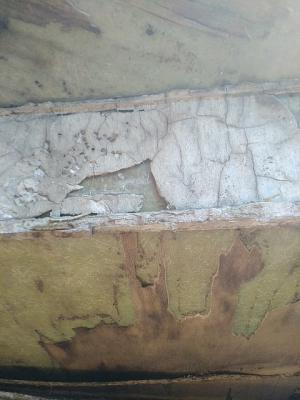

Help! Un consiglio da chi se ne intende: Cabina di prua:a causa delle infiltrazioni d'acqua ho tolto tutta la copertura del soffitto di finta pelle e legno (ormai completamente marcio), eliminando quasi tutto (compresi 5 formicai) è rimasta la vetroresina e uno stucco cementizio nelle parti verticali, vedi foto Posso toglierlo? Potrebbe essere strutturale? Se devo ripristinarlo cosa potrebbe essere? Grazie in anticipo
Stucco cementizio...? Non è che tra i suoi precedenti armatori ci sia stato un muratore bergamasco...? Smile Sinceramente non si capisce cosa sia ed a cosa . se deve sostenere la . via tutto e resina un buon rinforzo...
