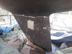

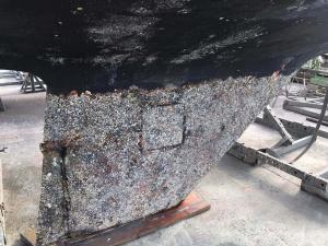

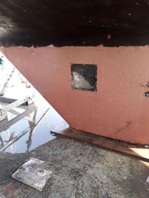

Ieri abbiamo fatto alaggio e taccaggio, siamo rimasti tutti stupiti dal fatto che lo scafo fosse quasi pulito dopo due anni in . bulbo in ghisa invece è messo un pò male, la cosa più curiosa è il fatto che pare che il primo sistema propulsivo della barca fosse passante per la pinna Il motore era al centro della dinette, scendeva nel bulbo e l'elica usciva dalla parte poppiera della pinna Le tracce di questa istallazione sono ben visibili, ci sono due sportelli ai due lati del bulbo dove c'era la coppia conica di trasmissione e si vede un'inserto da dove usciva l'asse d'elica Anche la pala del timone è un pò malandata Il cantiere ci ha detto che pur non essendo lavori urgenti sono lavori necessari, oggi ci presenteranno un preventivo per sabbiatura del bulbo e 5/6 mani di primer bicomponente per sigillare il tutto, sistemare il timone e trattare qualche bollicina di osmosi Dopo aver visto il preventivo e valutato bene con l'attuale propietario oggi dovremo riuscire a chiudere l'acquisto

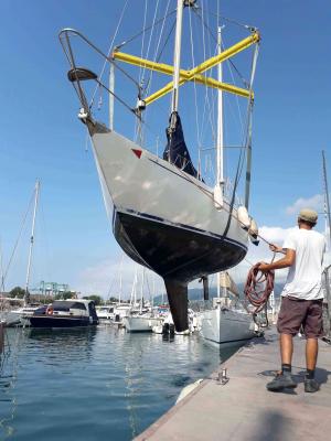

Buona sera, Sono felicissimo di comunicarvi che abbiamo definitivamente acquistato la barca! Dopo anni di sogni e speranze finalmente abbiamo fatto questo salto direi che stà andando tutto bene, siamo nei cantieri Mostes a Pra gli operai ci sembrano competenti e onesti Il preventivo per il semplice carenaggio con matrice dura nautix (alaggio,taccagno, zinchi, antivegetativa, varo) è di 1200€ Sabbiatura, stuccatura e resinatura bulbo 700€ Restauro timone 350€

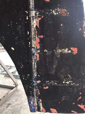

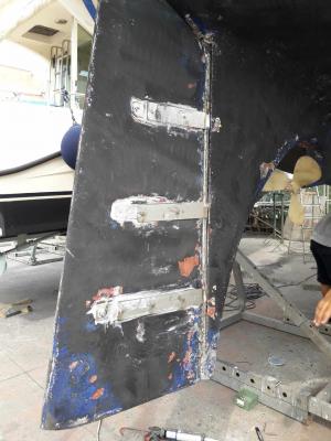

Il bulbo è stato sabbiato e subito sigillato con apposita vernice, successivamente sono stati aperti i due sportelli laterali. Dentro abbiamo trovato . timone di compensato marino è decisamente bagnato, le bandelle dei cardini in alcuni punti sono molto corrose e sono già state rinforzate con acciaio inox, il resto verrà grattato, stuccato e resinato possibilmente senza smontarlo Ci hanno già detto che però sarebbe da rifare la pala ex novo visto lo stato del legno, ma avendo l’accortezza di evitargli grandi sollecitazioni per qualche tempo dovremmo essere tranquilli Per il resto abbiamo sbarcato le vele e nei prossimi giorni provvederemo a lavarle, diverse cime hanno già fatto un giro in lavatrice, abbiamo sbarcato libri e documenti, abbiamo prenotato il posto al Castelluccio e stiamo aprendo le assicurazioni (generali) Oggi ci siamo dedicati ad aprire tutti i gavoni, gli sportelli e a pulire la sentina dall’olio che è colato dal filtro, in più nella parte più prodiera abbiamo trovato dell’acqua e abbiamo visto che non è comunicante con il resto della sentina, credo che farò un buco per far defluire le acque tutte in un unico punto Grandi sudate e tanti elenchi scritti di cose da fare, da comperare, da valutare...

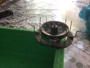

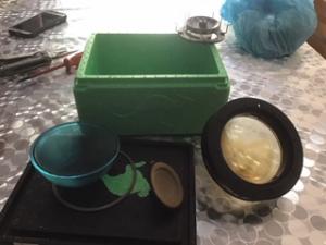

Oggi provo a pulire la bussola, ieri l’ho smontata e ho riempito la casa dell’odoraccio del liquido. Ho deciso di sostituirlo con uno nuovo (petrolio o olio di vaselina) visto che all’interno c’era molto sporco Dovrò lucidare anche la “sfera” che è parecchio ingiallita, proverò con la carta abrasiva o con la pasta Magari riesco anche a ricucire un carrello alla randa, dovrei poi lavare sia la randa che il genoa solo con acqua Nel pomeriggio vorrei pulire tutti gli arridatoi col sapone per i piatti per poi ingrassarli con grasso blu, l’ho letto qui in qualche discussione, quelli delle sartie basse hanno un sistema a due leve e sono riuscito a muoverli tutti e 4 non senza fatica, però a mano Ho purtroppo scoperto due fratture sul musone d’acciaio, anche in corrispondenza dell’attacco dello strallo e tra l’altro non c’è contro piastra nel gavone, quindi dovrò smontare tutto, farlo saldare e costruire una contro piastra Sapete consigliarmi qualcuno a Genova per saldare l’acciaio?
