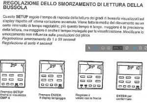

L'unico riferimento alla regolazione della bussola sul manuale è questo:

Purtroppo la bussola elettronica B&G è montata con orientamento “fisso” e quindi non regolabile.
Provato anche a modificare lo “smorzamento”, ma senza risultato.
(27-04-2021, 15:04)Noelani Ha scritto: Purtroppo la bussola elettronica B&G è montata con orientamento “fisso” e quindi non regolabile.
Nel manuale c'è una procedura apposita per l'autotaratura compiendo un giro completo a 360gradi, ma a me non ha mai funzionato, ho sempre pensato che sia difettosa la mia bussola...

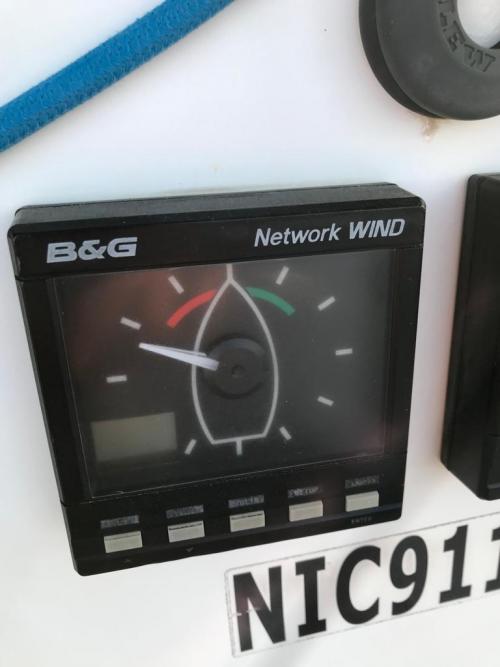

sul mio first 40.7 è installata la strumentazione B&G serie network che al momento funziona ancora bene ma i display dei dati e del vento hanno le platiche dello schermo cristallizati
Sento che chi ha questi strumenti con problemi tende a sostituirli perché non più riparabili. A me interesserebbe recuperare lo schermo se in buono stato
Se qualcuno sa dove posso recuperarli
grazie e buon vento
Ciao,fai una foto degli strumenti.
Ecco le foto degli strumenti, il QUAD è visibilmente mal messo, il vento è meno deteriorato.
Se qualcuno li ha sostituiti perché rotti o mal funzionanti ma gli schermi sono ancora accettabili io sarei interessato all'acquisto.
