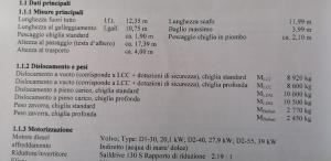

Per le veleggiate di circolo da noi chiedono tra i vari dati il peso a vuoto dell'imbarcazione. Sulla licenza di navigazione (Bavaria 40 Cruiser) si legge 10600 kg, sul manuale dell imbarcazione 8920, dislocamento LCC con dotazioni di sicurezza.
Non capisco il motivo della differenza e chiedo se anche voi avete discrepanze importanti. Tra l'altro qualcuno potrebbe essere portato a dichiarare il peso maggiore del libretto con una certa convenienza...
Qualcuno ha voglia di controllare manuale e licenza nel week end?
Credo che quello che fa testo è quello riportato sulla licenza, il libretto potresti anche averlo perso
nella licenza, sono abbastanza sicuro avendo confrontato il un vecchio certificato di collaudo dove era riportato il peso di costruzione se non erro senza motore e albero con la licenza, riportano il peso a pieno carico ammissibile.
Il manuale del proprietario riporta il peso di costruzione , direi quello una volta riportato sul certificato di collaudo,e poi i carichi ammissibili.
Ho guardato meglio il manuale del proprietario della barca.
8920 é indicato come dislocamento a vuoto con dotazioni di sicurezza, 10600 é indicato come dislocamento a pieno carico. Come hai detto sulla licenza di navigazione riportano quello a pieno carico.
Sulla mia è riportato soltanto il dislocamento "canoe body" 5450 Kg. Pesata sul travel lift con 1/2 gasolio. 1/4 acqua + stoviglie, arnesi, materiali di rispetto e tutto il necessario disloca 6900. Nel "canoe body" c' è compresa la chiglia ma non so se c' è il motore, l' armo e le attrezzature di coperta.
Normalmente sul manuale c'è il peso a vuoto e il peso a pieno carico, che è quello che viene messo sulla licenza di navigazione.
Nel caso del GS43B, 8.900--->10.610, quindi 1.710 kg di serbatoi, equipaggio, bagagli, (presumo) vele. Il motore è certamente nel peso a vuoto......

Forse sono 300 kg in meno. Almeno sul 40 la chiglia in piombo pesa meno ma è più profonda di 20 cm. Allego foto del manuale.
