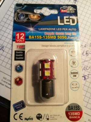

buona sera ho acquistato alcune lampadine come in foto per sostituirle ad alcune in barca ma non funzionano. ho provato a invertire la polarità senza risultato. Alimentata con 12v alternata si sono illuminate, strano perchè sulla confezione è chiaramente indicato per auto. qual'è arcano?

Dove hai trovato un corrente a 12 V. in alternata?

Alcune lampade a led per auto sono alimentate tramite centraline pwm quindi non in continua, credo che il motivo sia questo.

Non credo sia questo il caso. Certo va trovato l arcano. Di solito l inversione della polarità è sufficiente

penso che abbia ragione alex filiberto. le lampade a led le ho provate in laboratorio con una tensione di batteria di 14,2V. Ora la domanda è un'altra: come si fa distinguere quelle che devono essere alimentate in pwm e quelle a sostituzione diretta?

gli attacchi BA15S - BA15D, etc etc, cioè in generale tutte le lampadine standard da auto, sono a 12v in corrente continua. Poi se vuoi un consiglio come lampadine da mettere in testa d'albero conviene comprare qualcosa di maggior qualità, un conto è smontare un faro della macchina con comodo in garage ed un altro salire sul'albero per cambiare una lampadina difettosa la lampadina che hai comprato è sicuramente alimentata in cc
@alexflibero per curiosità, su quali macchine le lampadine a Led sono alimentate in Pwm? Io vendo autoricambi e fin'ora non mi è mai successo di trovarne ma non si finisce mai di imparare...l'unico caso che conosco, ma per tradizionali lampadine ad incandescenza, è per le lampade di stop/posizione di alcune vetture tedesche alimentate in pwm con un tasso minore per la funzione posizione ed un tasso maggiore per quella di arresto

Il prodotto è sbagliato. Per primo 6400k è un colore totalmente inadatto ad uso nautico. Servono le 2700/3000k per secondo devono essere a corrente continua con polarità invertibile e tensione variabile da 11 a 15 volt. Le auto non sono barche. Edit: come esempio devono essere come questa (anche perchè la potenza illuminante va rispettata per normativa): Questo contenuto non e' visualizzabile da te Ospite. Se vuoi vederlo, REGISTRATI QUI .

@gorniele Sulle molte Mercedes ad esempio non puoi mettere dei semplici LED ma delle lampade LED particolari alimentate con una centralina apposita oppure compatibili con quella mercedes. La tensione misurata con oscilloscopio era ad onda quadra...
@styb2004 In realtà dovrebbe essere scritto sulla confezione...ma sono cinesi no ?

Perché la lampadina è alimentata da una centralina in rete Can che verifica la resistenza della lampadina per avvisare il conducente nel caso si fulmini.
Sono comunque lampadine normali, se però le sostituisci con le led devi inserire una centralina che ne simuli la resistenza.
