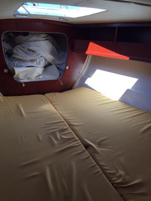

Eccomi avete ragione scusate. È un koala 38. È il passaggio tra la cabina di prua e la cala vele. Il vecchio proprietario ha cambiato la disposizione dei letti in cabina e tolto gli sportelli. Ancora grazie a tutti Smile
Forse il vecchio proprietario ha tolto gli sportelli per stivare meglio le vele probabilmente.Se l'accesso al gavone vele è quello della foto,li uno sportello lo vedo scomodo.Io metterei una bella tendina.

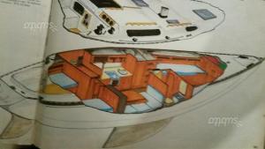

Avete ragione sulla comodità di poter avere un passaggio di facile accesso e anche manutenzione. Il sogno sarebbe riportare il più possibile vicino all'origiale la cabina di prua prima dei lavori del vecchio proprietario. Ho trovato a bordo il depliant del cantiere che al momento è l'unico punto di partenza che ho per il recupero Smile
Ho visto il disegno del piano orizzontale, la paratia di collisione è più avanti, li è propio un gavone. Io non metterei nulla lascerei che circoli l'aria le vele se non sono perfettamente asciutte o hanno un pò di sale trattengono l'umidità, meglio arieggiare.
sì, una tendina fatta per bene e ti togli il pensiero. e fai contento Bullo, che passa l'aria
o un sportello in plexi (ma ti basta anche da 5) con una serie di fori
