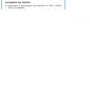

E' scritto sul manuale del mio FK3 e così faccio pure io. avvio con acceleratore ad almeno 2/3 del gas, poi calo appena acceso.
e un meccanico mi ha detto che va fatto così per qualche motivo legato relativo all'alternantore. però non ho capito cosa allora e francamente non mi ricordo ora.
estratto del libretto

Se i giri del motore sono troppo bassi l'alternatore non carica,
anche sul motore Nanni se lo metti in moto senza dare un pò di gas l'alternatore non carica,appena acceleri un pò circa 950 giri l'alternatore carica e si spegne la spia caricabatteria.

Anche io faccio cosi, però su una 500 del 73 a motore caldo
oddio, fra farlo partire immediatamente a 3000 giri e mettere un filo di gas perché stia appena sopra al minimo... 58

Uguale pure io, sempre fatto così, anche a me hanno detto che va fatto così.
Farymann FK2
Comunque non fa ora ad andare su molto di giri se si abbassa la manetta quando prende giri, poi i primi 5 min lo tengo un po' allegro.
