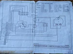

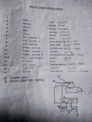

Provo a inserire due schemini elettrici di un motore diesel forse possono essere utili come base,
Grazie, faccio tesoro di ogni parere. Ho trovato uno schema a 12v per il VM che sto studiando e confrontandolo con quello più semplice di Mauro per cercare di capirne meglio. Mi auguro che rispetto a quello 24V non cambi nulla se non il doppio alternatore. [hide]
.pdf   VM - Manuale Motore HR M - Schemi Elettrici.pdf (Dimensione: 88,74 KB / Download: 37) [/hide]
