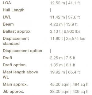

parliamo di una vela da crociera comodosa, LOA 41", LWL 37,6", circa 16 ton.
doppio strallo a prua
randa 45 m2 + fiocco autovirante 38 m2

questi sono i dati da sito ufficiale

Ho aperto il link di Albert e credo che con quell’immagine (quella che appare) Albert abbia voluto dare anche la risposta sul corredo vele: in pratica sono quelle illustrate (fiocco, genoa e code).

avevo sbagliato, 16 ton non è corretto. il peso giusto è circa 12 ton

Se è quella, complimenti: in tema di full pleasure la trovo molto riuscita. Col range di vento che predilige l'armatore e la soglia di velocità minima per dar motore non so quanto, alle portanti, un genoa possa risolvere. Dipenderà anche se è uno che esce dal porto e prende l'andatura che più gli aggrada per farsi un girello o se naviga più spesso su delle rotte obbligate per cui l'andatura te la scegli fino ad un certo punto. So che non è il consiglio cercato ma, a far trenta acquistando una bella barca così, bisognerebbe far trentuno e prenderle tutte, queste vele.
Quel tipo di armo, con doppio strallo di prua, nasce appunto per armare davanti un genoa medio/leggero, con relativa banda anti uv, da tenere sempre a riva, per arie leggere. Dopo questa ovvietà, vorrei sapere se quella "I" e di conseguenza la "J", si riferiscono all'autovirante o al genoa in testa; se, come penso, si riferiscono al primo caso, il genoa leggero sullo strallo davanti arriverebbe ad una superficie di circa 63 mq, che aggiunto alla randa di 45 si arriverebbe a 108 mq. Con ariette, visto il dislocamento, non sarà il massimo ma neanche il minimo.
