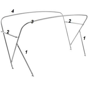

Tra le tante cose, noto che questi gentili signori propongono interessanti telai i dotati di alcuni elementi che attualmente il mio telaio non ha e mi riferisco alle strutture nr. 1 e 2; il mio telaio è composto da 2 archi: nr. 3 e 4
Mi sembra che la presenza di 1 e 2 non possa che contribuire alla solidità della struttura e alla comodità d' uso ma non so se ci sono controindicazioni.
Le vostre cappottine come sono fatte? hanno questi elementi?
Gli elementi 2 mi sembrano inutili perché svolgono lo stesso lavoro della tela. Gli elementi 1 invece sono indispensabili ma, almeno sulla mia barca, li preferisco in tessile per semplificare la chiusura del bimini.

La struttura che hai postato è del bimini, ma con gli elemnti 1 e 2 rimane fissa e non puoi chiuderlo, a meno che non siano telescopici.

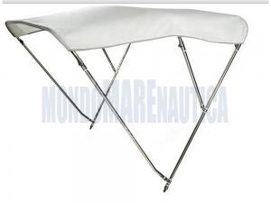

Comunque il mio tendalino non ha l'elemento 2 ne l'1 ed è più simile a questo in figura.
IN ogni caso l'elemento 2 non capisco bene a che serve mentre l'1 è sostituito dai tiranti in fettuccia di cotone che una volta tesi rendono la struttura più che stabile. Io c'ho preso pioggia e vento a più di 35 nodi e ha retto perfettamente.
la foto può effettivamente trarre in inganno ma se guardi il sito vedrai che stiamo parlando di un telaio per spary hood
Il mio ha avanti i tiranti in fettuccia e le barre (elemento 1) dietro così che, quando vuoi chiuderlo si appoggia tutto verso poppa e sta chiuso in una copertura con cerniera. Fatto come proposto è più rigido, ma diventa più complicato chiuderlo. A me quando vado a vela non piace tenerlo aperto.......

il 2 serve come maniglia, un punto d' agguanto utile uscendo dal pozzetto per andare a prua
La 2 mi sembra cosa furba
La 1 se da un lato ti evita la fettuccia ( vibra e occupa spazio ) , dall'altro potrebbe rendere la manovra di per abbassarlo un pochino piu' laboriosa. Comunque lo spray la visione te le limita ed uscire dall 'ormeggio può essere difficoltoso.
Non sono certo la 2 possa essere solida senza la presenza della 1
Parliamo del bimini, elemento 2 da eliminare perchè non serve.Elemento 1 buono di solito è con fettuccia,io l'ho con due profili telescopici è da 20 anni che sono su,presi 40 nodi i profili non hanno abbandonato il bimini.Certamente con fettuccia è più comodo
regolare il bimini,ma meno sicuro.
L’elemento 2 è utilissimo in uscita/entrata.
L’elemento 1 è per irrigidire la struttura ed è a proravia,il 4 è a poppa e penso si metta in tensione con l’elemento 2,senza tessile a poppavia.

A mio parere sia l' 1 che il 2 sono inutili complicazioni, che si tratti di sprayhood o di bimini poco cambia.
Se struttura e tela sono fatte bene, le fettucce in tessile ben tese bastano e rendono lo smontaggio più rapido.
Per evitare vibrazioni e sibili con vento sostenuto, è sufficiente dare loro qualche giro in fase di montaggio, a mo' di cavatappi, tanto per intenderci.
il 2 si trova su SVB come accessorio
