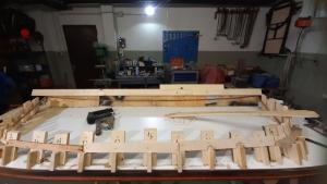

Io per passare il tempo provo a costruirmi la plancetta ribaltabile per il mio Oceanis questo è lo stampo femmina
Mi pare che ci sia sia manico che arte. Dovrebbe venire un bel lavoro

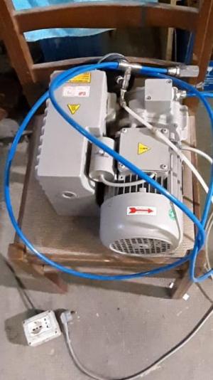

Se vorrai la pompa te la potrò prestare senza problemi.

@ecotango, dopo averti offerto la pompa, ho riflettuto ed immaginato che l’avessi già perché la delfiniera l’hai fatta sotto vuoto, giusto?
Guarda che se già fai sottovuoto, il passo verso l’infusione è breve.
Oggi ho finito di posizionare i tessuti, a secco, ma con l’ausilio della colla spray, ho lavorato con calma senza fretta, ho posizionato per bene i vari strati.
La prossima volta, posizionerò con calma il peel ply e la rete, poi farò il sacco.
Poi tirerò il vuoto, e quando sarò sicuro della tenuta preparerò la resina e la farò aspirare dallo stampo.

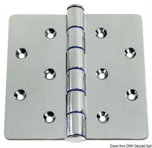

Hai già trovato le cerniere? Che modello userai?

Userei queste sono 63x63x127 spesse 3 tipo le plancette che monta la Dufour

Sulla plancetta annegherò piastre inox nei punti dove andranno fissate le cerniere e la due briglie che la sorreggono quando aperta. per chiuderla e aprirla un paranco in doppio con un coccodrillo in barca

Ho fatto una dima in compensato di come dovrebbe venire la plancetta e poi in laboratorio gli ho costruito sopra lo stampo rilevando dalla dima le due curve orizzontale e verticale

Ieri mi si è rotto un raccordo della pompa, se oggi riesco a rifare il filetto, domani mi dedico all’infusione.

Io ho una pompa piccola di quelle da frigorista se ti serve

Ho riparato la pompa, magari dopo mi metto all’opera, altrimenti sabato.

Fa un po' di "twist" ma era voluto adesso lo blocco con due tavole a x sui quattro angoli
in modo da poterlo presentare e adattarlo sulla poppa mettendo o togliendo degli spessori sui quattro angoli
