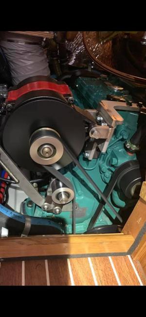

Una furbata: alternatore 220v sincrono monofase
Potrebbe essere una buona idea utile utilizzare, anzichè un nuovo alternatore 12v oppure un generatore diesel 220v, un alternatore/generatore sincrono monofase.
esempio su motore d2-55.
in circa 20kg di peso si producono 5kW a 220v con cui caricare le batterie attraverso il caricabatterie 220v esistente (ottenedo così una ottima efficienza) e con cui alimentare le varie utenze 220 a bordo (climatizzatore etc.).
aggiungere i collegamenti e le staffature (magari utilizzando una frizione automatica non in foto, tipo quella utilizzata da orteip nel suo dissalatore - vedi filo relativo) è semplicissimo.
Provare per credere.

grazie rico, ma il lavoro non è mio, o quantomeno io non l'ho ancora fatto e lo farò nei prossimi mesi.
il lavoro è di un mio amico (thanks stuart) di un forum americano di proprietari di bavaria.
la modifica che io voglio fare è di aggiungere una frizione elettromagnetica al posto della leva di tensionamento della cinghia.

è autoregolato (mantenedo fissi i giri motore tali che con il rapporto di riduzione tra le gole dei due portacinghia porti a 3000 giri sul gneratore) ... ma in ogni caso me lo devo ancora studiare nel dettaglio.
