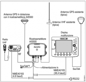

L'AIS 500 ha un suo splitter interno per usare l'antenna del VHF.
L'unica differenza rispetto allo schema allegato è che la radio VHS non si collega all'AIS via NMEA ma ha un suo GPS NEMA0183 dedicato. Penso per far si che la radio VHF riceva la posizione anche a "Navigation" spenta (suppongo!)

Se ne sono visti pochi in giro di AIS 500 perché, ai tempi, per acquistarlo occorreva vendersi un rene. Personalmente ne ho visto solo uno, l'unica cosa che ti posso dire con certezza che il "funghetto" che colleghi al 500 é solo una antenna passiva, il ricevitore GPS é integrato nell'apparecchio, come per tutti gli AIS attivi Raymarine. L'attacco dell'antenna passiva su quelli piú moderni (650, 700) é di tipo TNC, se non ricordo male vale anche per il 500, ma non ne sono sicuro.
