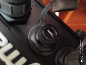

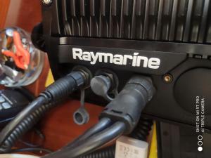

Ho rivisto il video ma sta parlando della connessione NMEA 0183, dal mio Axiom esce solo NMEA2000, quindi prima dovrei passare a 0183 e poi fare come dice nel video.
Inoltre l'unico attacco disponibile sul retro del mio Axiom è una presa MICRO-B quindi presumo che dovrei accedera da un altra parte della rete e qui le cose si complicano ulteriormente.
by viaggiatore
