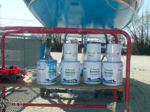

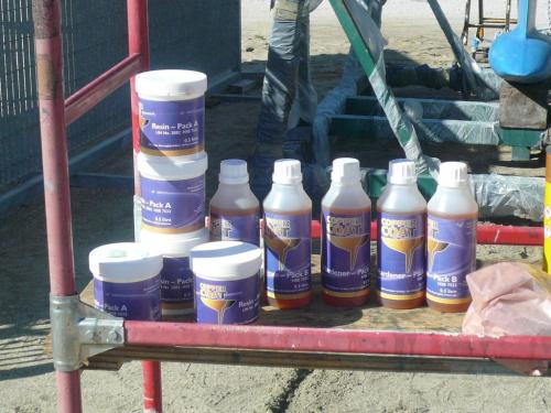

Nel mio caso si (valutazione mia) e poi 4 confezioni da 2,5 di veneziani e poi 5 confezioni di coppercoat.
Sono passati 13 anni e non mi pare una barca da buttare (a detta del cantiere)
