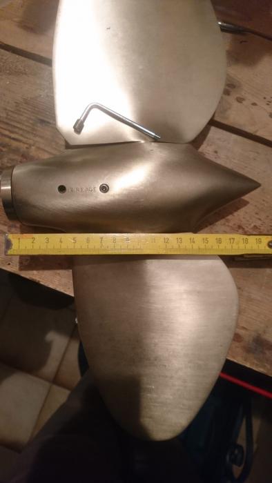

Vorrei fare 1 o 2 fori sul corpo elica per ingrassarla senza smontarla, qualcuno lo ha giá fatto? Misure fori 1/8 NPT? Con relativo grano inox? Grazie 1000

Questa è la maxprop che monterò sulla mia barca, 2 pale classica. Si vedono benissimo i fori di ingrassaggio.
Sulla barca precedente avevo lo stesso modello di elica, stessi fori, acquistata nei primi anni 90.
Ti posso chiedere le quote dal fondo dell'elica a cui si trovano i grani, e come sono fatti i fori MB, gas conico, battuta sul fondo.
Grazie 1000
Ho cercato di fare una foto con le misure. Gas conico e battuta sul fondo non so cosa vogliano dire.
Ultima domandina, i fori vanno giú dritti o all'interno si intersecano con un canale ortogonale a quello del grano?

Vanno giù . normali fori passanti filettati
Si, immaginavo hanno solo una battuta per il grano saranno un 6 o8 MB, ed un canale da 4mm.Quale brugola si usa per mollarli?
Oggi ho aperto la mia, tripala ma il concetto penso sia lo stesso: aprendo le due metà del mozzo, nella parte interiore si vedono tre "camere" cave dove sono alloggiati i vari pezzi dell'elica, queste camere sono separate da due "barriere" di metallo: i due fori sono esattamente sopra queste due barriere. Insomma se apri la tua e guardi dove sono le barriere trovi dove fare i buchi.
