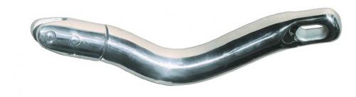

Quando salpo l' ancora, quest' ultima ha il brutto vizio di presentarsi con le marre verso prua e io devo fare acrobazie per ruotarla di 180° al fine di posizionarla nella maniera corretta.
Il mercato propone l' accessorio di cui allego una foto; tale aggeggio è efficace? avete esperienze in materia?
Lo uso da alcuni anni e mi trovo bene, funziona !!

C'è anche questo della Dougkas che kavok reputa più resistente
Bisogna mettere un grillo tra ancora e snodo, o tra snodo e catena (non ricordo)
La Douglas Marine ne fa uno più convincente. Quello in foto lo fa Osculati in Cina senza carichi dichiarati. Cmq per tutti i carichi sono solo dichiarati per tiro longitudinale senza tener conto del tiro laterale sui salti di vento. Mi sento più tranquillo con un solo grillo Wichard a a carico certificato.
Tra cicala e catena metti due Grilli ( Gambetti) e hai risolto il problema.

Ciao Frap, io lo uso da anni e non ho mai avuto problemi, nemmeno durante un paio di buriane prese in Corsica.
Lo controllo spesso e finora non ho notato segni di usura o che mi facciano pensare che non sia sicuro.
Ovviamente parlo di una barca di 30 piedi che non si è mai trovata a fare i conti con situazioni drammatiche.

(01-07-2021, 11:33)Frappettini Ha scritto: Quando salpo l' ancora, quest' ultima ha il brutto vizio di presentarsi con le marre verso prua e io devo fare acrobazie per ruotarla di 180° al fine di posizionarla nella maniera corretta.

Oramai sono oltre 20 anni che li utilizzo, mai problemi anche col dayscriser
Mi sfugge come 2 grilli possano evitare che l' ancora si presenti al contrario sul musone.
Provare per credere ...
Catena da 8 grillo da 10, catena da 10 grillo da 12...

Da quando l’ho messo, l’ancora sale sempre con il verso giusto.

Uso 20 e passa anni il raccordo Kong ( https://www.amazon.it/Kong-Giunto-Girevole-Ancora-Misure/dp/B00U52INWA/ref=asc_df_B00U52INWA/?tag=googshopit-21&linkCode=df0&hvadid=279773103549&hvpos=&hvnetw=g&hvrand=10461847255142645309&hvpone=&hvptwo=&hvqmt=&hvdev=t&hvdvcmdl=&hvlocint=&hvlocphy=1008782&hvtargid=pla-421085904919&psc=1) e la mia cqr, se si presenta sottosopra, si raddrizza subito.......

Anche se faccio poca ancora,l'aggeggio lo uso da anni,mai avuto problemi.
Vorrei capire meglio i due grilli che consiglia l'amico Bullo,forse ha la stessa funzione
dell'"aggeggio"?
I due grilli (gambetti) si mettono per aumentare la grandezza degli stessi e per lo sforzo laterale quando gira il vento.
Mai fatto i salti mortali per raddrizzarla. Gli dico " GIRATI" e lei viene su dritta!
In teoria il primo grillo sale di taglio sulla gola della puleggia il secondo di piatto che a ccompagna di taglio il fuso dell'ancora.
