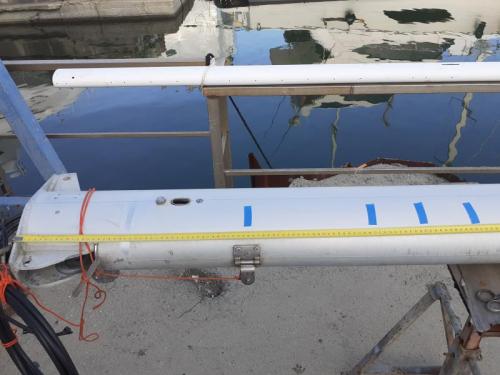

Un saluto a tutti.
Voglio aggiungere un secondo strallo ad un albero Sorimast (Franchetti) montato su uno Show 38 Barberis.
In foto allegata, a 450 mm dalla testa ho il rinvio della drizza genoa (primo nastro), gli altri 3 sono a 700/800/900 mm.
Da più parti (riggers e forum) mi è stato detto che, fino a CIRCA 700 mm dalla testa non servono volanti (mi pare lo dica anche Selden e una altro "alberaio")
Specifico che ho già le "volantine" tra 1a e 2a crocetta a contrasto del baby stay, essendo le crocette ortogonali, quindi aggiungerne altre 2 da tesare assieme alle altre non sarebbe un grosso problema (cmq se posso evito complicazioni e relativi costi).
Distanza dalla landa genoa alla paratia gavone ancora dove andrebbe il golfare Wichard 1500 mm.
Prevedo un armo fisso (tanto ho già il baby che rompe le pa@@e di bolina), quindi strallo in acciaio e avvolgifiocco (usato, se lo trovo).
DOMANDA: ipotizzando un Solent (non intendo bolinare in condizioni realmente avverse, dato che stazionerò in Egeo dove trovare ridossi idonei è abbastanza facile) è consigliabile la misura dei 700 mm detti sopra o stare più bassi, fino ad avere i due stralli paralleli, quindi circa 1500 mm dalla ta ?
Inoltre, come punto di attacco superiore,è meglio una piastrina doppia tipo golfare o il classico martelletto (spessore profilato 4 mm, in ottime condizioni. )
In ultimo, a che distanza dal punto di attacco andrebbe montata la puleggia della seconda drizza e relativo rinvio ?
Tra poco mi consegnano il sartiame e devo ancora prendere una decisione, se non mi decido l'albero rimane a terra fino a settembre Smiley33
Grazie a chi vorrà dare un parere.

Forse prima di agire, sarà forse il caso di disegnare un piano velico e verificare le dimensioni e la geometria della vela che si vorrebbe realizzare, capire dove dovranno essere messi i carrelli del punto di scotta, etc. ........
Perchè capisco che non è stato ancora fatto ??

Se non metti altre volanti non andrei molto più in basso del guidarizza del genoa, se invece metti le volanti, lo metterei appena sopra la crocetta.
Uno strallo ha isogno anche di una insartiatura laterale che lo sostenga

Non è stato fatto, purtroppo non ho ancora trovato chi viene a dare uno sguardo al lavoro.
Mi rendo conto che sto mettendo il carro davanti i buoi, ma devo alberare prima di agosto per motivi vari e voglio evitare di fare lavori appeso.
Cmq 2 grandi firme viste di passaggio in cantiere mi hanno dato pareri opposti su cosa fare.

Ho appena parlato con un velaio locale, ha detto le stesse cose.
Per taglio della vela, posizione rotaie etc si vedrà ad albero montato.
Ultima domanda, se posso approfittare della tua cortesia.
Distanza tra attacco strallo, puleggia drizza e guidadrizza ?
Edit è possibile utilizzare la 2a puleggia in ta per la drizza evitando il montaggio di quella incassata?
Sempre con relativa guida.
Ci sarebbe un disassamento, potrebbe portare a imbrogli o altro ?

La posizione dell'attacco vedila tu in base a come è fatto l'attacco, la drizza del genoa che passa nel guidadrizza avrà sempre un angolo maggiore dello strallo del solent, quindi non interferisce.
Però fossi in te,visto che hai già l'impiccio delle volanti antipompaggio, valuterei una trinchetta bassa sulla crocetta, alzando l'attacco della volante.
Sarebbe una vela che useresti tantissimo con vento forte e quando la randa è terzarolata, il solent è una veladi compromesso per chi non vuole le volanti ...
La seconda drizza in testa la puoi usare ma ci devi mettere un altro guidadrizza sotto all'attacco del nuovo strallo, altrimenti ti si incasina con lo strallo del genoa, sopratutto se ci vuoi mettere un avvolgifiocco
