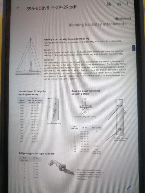

Le riposte dei due prof, Zanki e Albert sono chiarificatrici. Il suggerimento di mettere lo strallo in zona crocetta alta alzando le volanti direi che é la cosa più sensata, dato che tieni anche più fermo l'albero avendo un vincolo a 3/4 dell altezza. Personalmente ci metterei anche una scatola di drizza interna dedicata. Però mi sembra s tre a o che il tuo albero sia ad un solo ordine di crocette. I vari Show 38 che ho visto mi sembra fossero tutti a due ordini di crocette. Magari hanno cambiato nel tempo l'albero e fatto questo downgrade?

No perchè la spinta delle crocette in avanti, contrastata dalle diagonali che lo tirano indietro, tengono fermo l'albero che non ha bisogno delle volanti a meno che non sia fortemente frazionato.
I vecchi piani velici con crocette ortagonali sono caricati di punta dal sartiame e con onda oscillano in avanti e indietro .... a parte quelli a 1ordine di crocette che hanno le sartie basse che arrivano molto in alto
(08-07-2021, 19:36)zankipal Ha scritto: Gli aleri a 2 o 3 crocette ortagonali, pompano sull'onda senza le volanti a metà lunghezza, se qualche alberaio non le ha messe significa che ha usato un profilo esageratamente grosso ... e pesante

Si certo non è una regola generale, se il profilo è corto e grosso è più stabile

L'angolazione della crocetta spinge l'albero in avanti nello stesso modo dello stralletto e le diagonali, essendo le lande a poppavia dell'albero, lo tirano indietro.
Ho vissuto la transazione tra crocette dritte e inclinate da alberaio e inizialmente ho avuto anch'io tante perplessità, spratutto per la limitata possiilità di variare la forma, ma poi i vantaggi sono innegabili e infatti oggi, a parte qualche maxi ultra race, la scelta è obbligata
