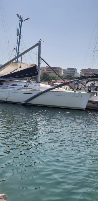

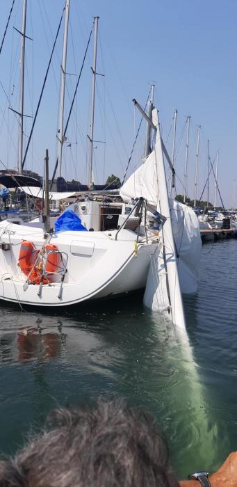

Le foto stanno circolando su facebook, si legge di lottura paterazzo, andatura di poppa con SPI. Parlano di vento 20-25 nodi.
Da quello che vedo si è rotto appena sotto le basse, non capisco cosa possa aver provocato la rottura, anche io sono per la tesi che il paterazzo sia innocente.

Dalle foto non capisco il verso di rottura, non lo vedo, comunque assai anomala .
Noto solo che l'attacco del tangone all'albero è mediamente più alto rispetto a quello standard di almeno 40 cm, forse si tratta del modello con albero maggiorato !?
Se si rompe il paterazzo si spezza all'altezza della crocetta alta o di quella bassa.
Una cosa mi è incompresibile, la randa ancora in acqua assieme all'albero e la barca all'ormeggio?

Bullo la rottura è sotto le sartie basse, ben più in basso delle crocette.
Per il resto vedo oblo e ghigliottina aperta, sicuramente sono a riprendersi dallo spavento.
Ero addirittura in dubbio se fosse un 31.7, il tangone (carbonio) mi sembra molto più lungo del normale e, a poppa si intravvede come il paterazzo avesse un sistema di paranchi su 3 punti fissi (non originale) . Ad occhio sembrerebbe una barca a cui hanno aumentato troppo la superficie velica.

Albero . posizione di rottura è compatibile con il cedimento del . nodi sembran tanti...
Osservazione sciocca: se si rompe il paterazzo l'albero non cade in avanti?
Qui vedo lo strallo col fiocco rollato in acqua, a poppa come dice Penven il paranchino, ma non il resto.
Mi sa di cedimento da compressione, capita nelle insaccate sull'onda se l'albero pompa e non tutto è a segno.

anche secondo me insaccata sull'onda, compressione sull'albero e rottura. anche se insolito sotto le basse, probabilmente erano lasche.
comunque con 25 nodi e lo spy su..... stai tirando e devi mettere in conto che qualcosa può succedere

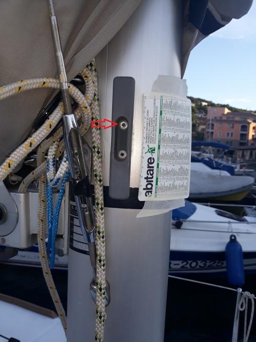

Mi rivolgo a Tonino (ghibli4), anche per aggiungere una foto
Allestimento First 20 ( 3 anni età).
Ti chiedo una cortesia:
Dove potrei trovare prodotti allestimento barche serie First (20) ?
Sto cercandi questa bitta ?
Forse meglio se mi scrivi in PM
grazie.
Ghita ringrazia
Giulio

Mi sembra normale che se erano di spi con 25 nodi e si è rotto il paterazzo, l'albero si sia rotto e le sartie alte lo hanno fatto cadere di lato
(26-08-2021, 13:58)zankipal Ha scritto: Mi sembra normale che se erano di spi con 25 nodi e si è rotto il paterazzo, l'albero si sia rotto e le sartie alte lo hanno fatto cadere di lato
Ciao zanki, come ti spieghi la rottura in quel punto preciso ! ?
(26-08-2021, 16:34)nedo Ha scritto: Ciao zanki, come ti spieghi la rottura in quel punto preciso ! ?
E' la parte di "asta" più lunga libera da vincoli, se il tangone spinge indietro e lo spi tira la testa in avanti, l'albero controflette e cede, le sartie basse si allentano, la randa rarà stata lascata completamente, quindi anche la balumina non controbilanciava il tiro, metti che l'albero fosse anche un pò lasco di sartie alte ... è un attimo, magari se ti succede con 10 nodi prende una bella frustata ma non si rompe, ma con più di 20 nodi e magari pure un pò di onda.
Poi dalla foto non vedo bene se c'è la rotaia del tangone e dove sono le uscite drizze, evidentemente quello è il punto di rottura, se fosse stato per compressione avrebbe ceduto in basso vicino al collare
