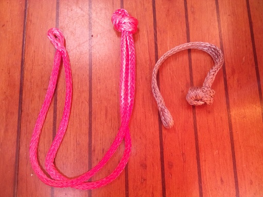

Dipende a cosa serve, personalmente ne ho una collezione
1. Gancio kong tipo "maniglia", ha tenuto senza problemi fino a deformazione della catena (non l'anello specifico, proprio tutta la lunghezza), un po' macchinoso da mettere/togliere, personalmente mi fido 100%, possono raccontare quel che vogliono;
2. Gancio "rapido" con cima corta, che uso quando manovro l'ancora in calata o salpata quando c'è vento/mare/corrente; evita di far prendere botte pazzesche al salpancora quando arrivano gli strappi, importante poterlo mettere o togliere in un secondo (impossibile con nodi di bozza, tessili e compagnia)
3. Gambetti tessili: quelli "normali" hanno una resistenza alla rottura pari a circa il 120-140% della treccia utilizzata per farli, un altro modo di farli la porta a oltre 200%. In genere con i gambetti tessili per avere maggior resistenza basa aumentarne il diametro, il problema con la catena è che poi il gambetto non passa nello spazietto residuo di un anello, quindi a parità di diametro della treccia usata meglio una configurazione che dia maggiore resistenza (ho messo le foto in un altro messaggio).
Per gambetti tessili normali, meglio quelli che si "bloccano": da un lato stanno permanentemente attaccati alla redancia, non si rischia di perderli quando si agganciano (idem per le foto)
4. Gancio che si stacca automaticamente quando si tira su la catena, ho un tipo "clevis claw", probabilmente il tipo di gancio che deforma meno la catena, lo usano negli accorciatori di catene tiene tipo due volte la rottura della catena, non è inox ma per quel che costa si può cambiare quanto si vuole.
È tutta roba che ho usato decine/centinaia di volte, chiaro un bel po' di ferraglia ma quando c'è bisogno almeno io son contento di averla.
Poi altre cose tipo cima per nodo di bozza, loop in fettuccia dyneema da usare con avvolgimenti tipo prusik sulla catena, eccetera, usato in modo molto marginale più per prova che per necessità; il fastidio tipico nel mio caso è che si bloccano quando passano nel musone e toglierli è più macchinoso del kong.
Gancio Mantus che dicono rompa le catene non conosco direttamente, l'azienda in generale non mi piace quindi neanche voglia di provarlo.
#59
Perdonami Rob, ma non so dove cercare le foto dei gambetti tessili su catena. Grazie, tutti suggerimenti di grande interesse.
#60
Figurati, sono fatti così [hide][Immagine: .][/hide]
Rispetto a quelli "classici", a parità di diametro della treccia usata per farli tengono 2.3 volte (rispetto a 1.5-1.6 per quelli standard). Li ha inventati Starzinger (uno di quei velisti americani con zilioni di miglia), ne ha testati un sacco e i carichi di rottura sono così. In sostanza, un gambetto tessile normale quando si rompe, si rompe sempre al nodo, quindi lo fa in modo diverso (si intravvede che è un bel bozzolone). Vedo di ritrovare un diagramma, il suo sito non c'è più. Qui qualche altra foto, con gli impiastri che sto provando. [hide].[/hide]
