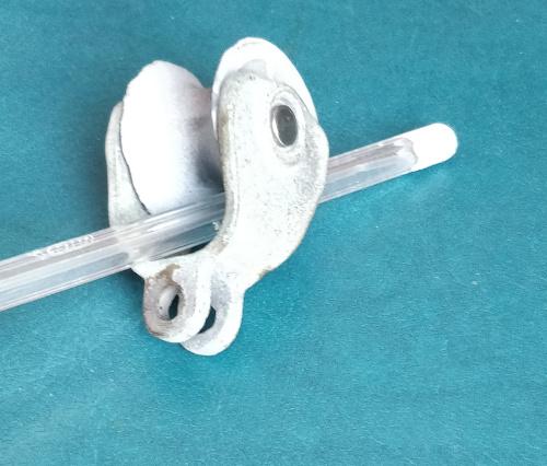

devo rifare una rotellina del bozzello (che si trova sul carrello e che serve per il fiocco). Infatti non trovo il carrello delle dimensioni corrette: sul mio Jeanneau First 20 il carrello è strettino per le misure odierne. La marca della ferramenta è Elmat, ma non sembra più in attività.
Mi suggeriscono di cambiare solo la rotellina facendo tornire un tubo di teflon. Cosa ne dite: teflon o un altro materiale (POM-C cioè resina acetalica o nylon)?
Nella foto non si vede benissimo, portate pazienza (ho messo una penna per metterlo di tre quarti)
Grazie!
Marco
Io le rifarei fare in POMC (delrin); costano qualcosa in più ma hanno molti vantaggi

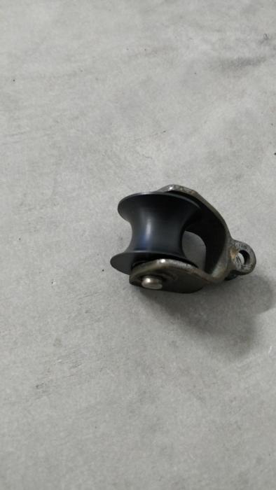

Questo l'ho manutenzionato la scorsa settimana, la puleggia del bozzello era spaccata in due punti, l'effetto del tempo rende fragile quei materiali che di nobile non hanno nulla.
Tornito la puleggia da un tondo di delrin nero ( ne ho fatte due per scorta ) copiando le misure originali, rimontate le sfere in torlon e riassemblato, un bijoux ! 35
Il mio consiglio è usare materiali che diano un minimo di affidabilità e di durata, spendi una volta e non ci pensi più, tra l'altro l'incidenza del costo materiale rispetto al costo orario dell'operatore è ininfluente .43

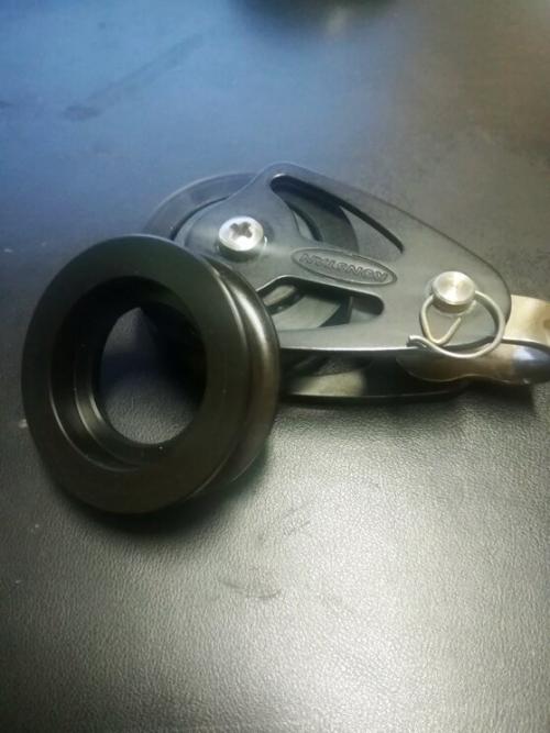

Sulla durata non saprei, se usato correttamente, il bozzello potrà garantire una vita se non pari, prossima al nuovo, la puleggia del mio ronstan ( in foto ) era scalfibile con la sola azione dell'unghia.
Una volta aperto poi, si ottiene la condizione di intercambialità e non per niente le pulegge se ne realizzano più di una. 3243

Cari tutti, volevo solo dire che sono riuscito a risolvere. L'officina meccanica che mi ha tornito il Delrin POM-C lo aveva anche in casa, non serviva farlo arrivare dalla Germania.
Grazie a tutti per i consigli!
Allego foto del bozzello nuovo
Buon vento
Marco
