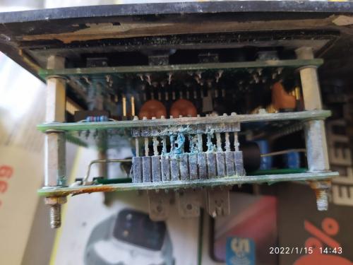

Allora ti dico io cosa è successo.
Si è crepata la copertura in plastica ed ha iniziato ad entrare acqua e si sono ossidati i contatti.
Immagino che il quadretto sia all'aperto senza copertura.
Smontalo (4 viti che lo tengono) e stacca il cavo.
A casa lo apri e spruzzi CRC o altro pulisci contatti dove è ossidato. Dovrebbe riprendere a funzionare normalmente. Puoi aprirlo e staccare le 3 singole schede di cui è composto, così pulisci e lasci asciugare per bene.
Rimane il problema che la copertura è rotta ed entrerà di nuovo acqua. Coprilo temporaneamente con un foglio di plastica. Poi dovresti pensare a metterlo in una posizione protetta da sole e acqua (soprattutto sole che brucia la plastica)

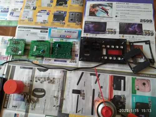

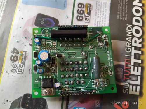

Manco a dirlo, avevi ragione. Smontato e pulito tutto con un contact cleaner e spazzolino da denti. Aspetto la quotazione per la scatola e pannello nuovi. Spruzzero' un protettivo sulle piastre prima di rimontarlo.
