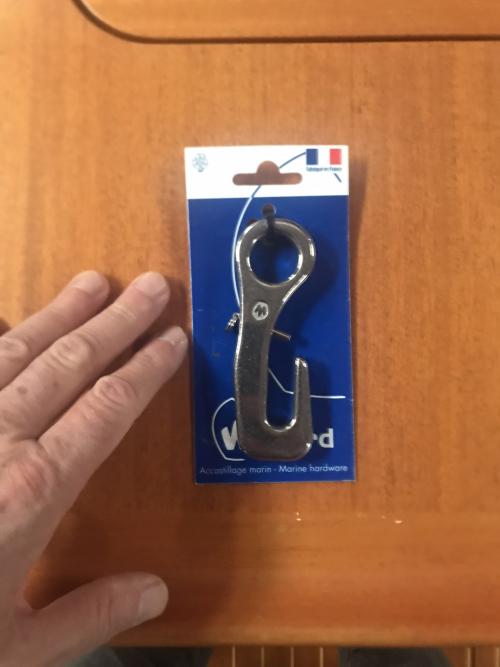

Io utilizzo da 15 anni uno così e mai avuto alcun problema
tanto per parità di trattamento Smiley9
.jpg   wichard storto.jpg (Dimensione: 32,66 KB / Download: 441) [/hide]
Mi sembra comunque meglio dell’altro. Una domanda: ma che ancoraggi fai? ? Non comprendo come possa essersi torto cosí.
Sì sì, sono solo esempi di che tipo di carichi magari inattesi si possono creare sulle linee di ancoraggio. La foto del Wichard non è mia, uso vari agganci diversi ma quello no, purtroppo non è un caso isolato (altro problemino il pistoncino di blocco che si storce e non si apre più). Tipo molto dubbioso di ganci quello fatto in tondino con i due artigli che assomigliano a due dita incurvate a V, terrà anche ma fà insospettire anche solo a guardarlo Sad Qualche test qui [hide].[/hide]
Ne abbiamo già parlato. I ganci per catena di solito li fanno in due misure, per la 6/8 e per la 10/12.
Per esperienza personale quelli per catena da 8 spesso sono difficili da togliere, immagino anche quelli per catena da 12. Per quelli come Wichard che ha il carico dichiarato, sempre per la 8, è un carico basso diciamo per resistere quanto la catena magari grado 70. Però la cosa principale che è emersa dai test pubblicati é che cmq i ganci indeboliscono l'anello di catena sul quale fanno presa perché non tirano dall interno dell anello ma dall'esterno. Dopo questa notizia ho controllato il mio gancio e ho constatato che è consumato nei due punti di tangenza, pochi mm.quadrati, che corrispondono ovviamente a due punti identici sull anello via via interessato. Di qui la deduzione che per non indebolire la linea di ancoraggio e per evitare cedimento inopportuni sia meglio abbozzare sulla catena un loop in Dyneema al quale collegare le due cime per le bitte.
