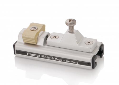

Questo e carrello con stopper-
(18-01-2022, 23:09)maurotss Ha scritto: Questo e carrello con stopper-
Ecco , ci stiamo avvicinando .
Qui c'e' tutto il carrello (gia' ad un prezzo piu' ragionevole) :-)
Grazie @maurotss. Grazie alla tua foto, ho trovato l'articolo che cercavo ad un prezzo ragionevole.
Per spirito di "carpentiere" avrei preferito trovare una soluzione per sostituire solo il perno al posto di tutto il carrello, ma alla peggio anche questa e' una soluzione! Smiley42
