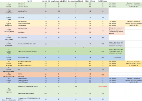

Grazie Giorgio e grazie Dato per il consiglio. Ne ho tenuto conto nel mio ipotetico quadro elettrico che vi allego. Spero di non avere commesso castronerie.
Bello, forse anche esagerato poiche' hai un fusibile su quasi tutte le singole utenze, comunque perche' no, qualche fusibile in piu' non guasta.
Almeno per le luci interne passerei a luci led, facile trovarne di compatibili, durano in eterno e la qualita' dell'illuminazione e' molto migliore. Io mi trovo bene con le Silamp tipo cob, sono lunghe 37 mm (compresi i contatti) diametro 10 mm compatibili con praticamente tutte le plafoniere. La qualita' della luce e' eccellente, ho scelto la temperatura di 4200 K per il quadrato ed il bagno, e di 3000 K per le cabine. Con luci led potrai scegliere eventualmente di mettere un fusibile piu' piccolo. Avendo cosi' tanti fusibili ricordati di numerarli o metterci delle etichette.
Mi sembra che si sta prospettando un bel lavoro, ti auguro buon vento.
Dunque,
Partendo dalle luci di via, un cavo 2x2,5 e' abbastanza grosso, non so se ti entra nel pulpito. Un 2x1,5 e' gia' piu' che sufficiente. A monte un 6 e' decisamente troppo. Tieni conto che e' vero che la linea deve essere dimensionata correttamente ma anche esagerare non va del tutto bene. Una linea grossa ha anche una resistenza interna piu' bassa, quindi correnti di guasto (c.c.) piu' elevate. Un corto sul portalampade e' capace di scatenarti una corrente che poi ti fonde tutto.
Anche luce motore e luce fonda con 2,5 ne hai e ne avanzi. E' buona cosa avere fusibili separati per luce di prua luce di poppa.
Per le luci dinette va bene, ma il 6 a monte e' esagerato. Anche qui due fusibili per tutti i circuiti luce sono sufficienti, pero' con le luci di dinette/carteggio distribuite sui due.
La luce coperta 2,5 va piu' che bene, un cavo bipolare da 2,5 potrebbe essere anche troppo grosso per passare nella guida dell'albero.
Autoclave, frigo, pilota, VHF idem, 2,5 basta e avanza.
GPS va bene 1,5 (per quanto detto sopra).
Il salpancora ha un motore da 1000W in c.c. che assorbe in funzione di quanto tira e lavora per periodi relativamente brevi. Se non sei proprio un cannibale, non pretendi di tirare la barca col salpancore con 30 nodi di vento contrario (come fanno i migliori charteristi), magari dai un colpetto di motore, aspetti che ti tiri avanti la catenaria e soprattutto non pretendi di spiantare l'ancora dal fango tirando col salpancore, ma sempre con un colpetto di motore e lasci che l'inerzia della barca faccia il resto, poi tiri su col salpancora. Tra l'altro mi sembra che sia anche bello grosso per una barca di 27 piedi. Il mio tira da trent'anni una barca di dieci tonnellate e 83 A penso non li abbia neanche mai visti. Tutto questo per dire che anche per gli 83A, una linea da 35 mmq e' piu' che sufficiente, 50 se vuoi proprio esagerare (cavo saldatrice isolato in gomma).
Per le prese farei un solo circuito, non c'e' bisogno di proteggerle singolarmente.
Poi, come dice Dato, monta prima che puoi lampade a led, o almeno fluorescenti, le batterie ringrazieranno.
Ciao

Ciao Giorgio,
i tuoi valori delle sezioni consigliate mi tornano alla perfezione se utilizzo la legge empirica s=A/3.
Se però utilizzo la formula con dentro la lunghezza del cavo (S=resistività_rame x 2 lungh_cavo x I / (3% V)) i valori delle sezioni mi aumentano, influenzando tutto il resto.
Dove sbaglio?
Beh! non sbagli in niente, e' semplicemente la differenza tra l'eseguire fedelmente il compito per casa con il conticino fatto scrupolosamente e invece progettare l'impianto con competenza e tenendo conto dei vincoli e delle condizioni che necessariamente derivano anche dai componenti che hai. Ad es., se le tue luci di via hanno un passacavo da 10, e' inutile che ti presenti li' con un cavo da 15, non riuscirai a farci un lavoro fatto bene, allora e' meglio che ti porti il tuo 2x2,5 fin sotto coperta dove metterai una scatoletta di transito e da li' attraverserai la coperta ed il pulpito con un 2x1 o quello che il pulpito e il passacavo ti lasceranno infilare, idem per l'albero, al suo interno probabilmente ci saranno dei tubi che guidano ogni cavo all'uscita che gli compete, anche li' non e' detto che tu ci possa infilare un cavo da 2x2,5 come vorresti, metterai al piede albero una comodissima scatoletta di transito da dove ripartirai con le sezioni che le guide potranno accettare senza farti diventare matto.
Poi, pensa anche che tu hai calcolato tutto con un deltaV del 3%, ma per le luci, ad es., puoi accettare anche un 6%, avrai solamente un po' meno di lumen dalla lampadina, ma nessuna petroliera ti tritera' per quello. Il 3% e' comunque sempre un po' eccessivo, la batteria ha una tensione tra 12,8 quando e' carica e 12,5 quando e' abbastanza scarica da richiedere di accendere il motore, quindi per certe utenze puoi accettare anche un 4-5% di deltaV senza problemi e rimani comunque sui 12V finali, che vanno comunque bene. Con le batterie al piombo e' bene non spingersi con la DOD oltre il 70-75%, quindi quando sarai intorno a 12,5/12,6V dovrai mettere in moto per ricaricare, di conseguenza e' inutile esplorare campi di funzionamento aldisotto di tali valori, che poi ti richiedono un deltaV inferiore, e ritrovarsi con cavi esageratamente grossi o incompatibili con gli apparecchi da alimentare.
Tieni conto che la legge empirica che tu citi s=A/3 e' semplicemente il "conto della serva" che ogni elettricista fa per un primo dimensionamento grossolano della linea, (qualcuno usa /2,5) ma per correnti non troppo elevate non porta poi a risultati particolarmente sbagliati o pericolosi.
Ciao
Il discorso di giorgio8596 e' ancora piu' valido per le luci interne, soprattutto se le trasformi (cosa a mio avviso dovuta) a led.
Per la VHF non capisco i 35 metri, anche dividendo per due hai 17 metri di distanza, forse potresti provare a cercare un percorso piu' breve?
Se ho capito bene e' un 27 piedi e non un 27 metri giusto?
Per il resto se passa piu' grosso del necessario senza problemi e senza fare giunzioni perche' no.
Ciao Dato e Giorgio,
ho rivisto il mio foglio excel sulla base dei vostri ultimi consigli pratici.
Mi trovo però in difficoltà nella scelta corretta dei fusibili da acquistare e quindi proverò ad appellarmi ancora una volta alla vostra pazienza e competenza.
Il problema è questo:
il VHF mi assorbe 6A (da manuale), metto un cavo da 2.5 mmq che quindi sopporta circa 7.5A.
Dovrei adesso mettere un fusibile a protezione della linea, quindi compreso tra i 6A richiesti dal VHF ed i 7.5A sopportati dal cavo. I fusibili più comuni sono però da 5 o 10 A. Se metto 10 A non è rischioso? Altrimenti come si fa?
Per altre utenze siamo abbastanza vicini tra corrente sopportata dal cavo e fusibile: ad esempio per la pompa sentina. Assorbe 1.5A, metto un cavo da 1,5mmq che regge sino a 4.5A circa e proteggo con un fusibile da 5A. Va bene ugualmente?
