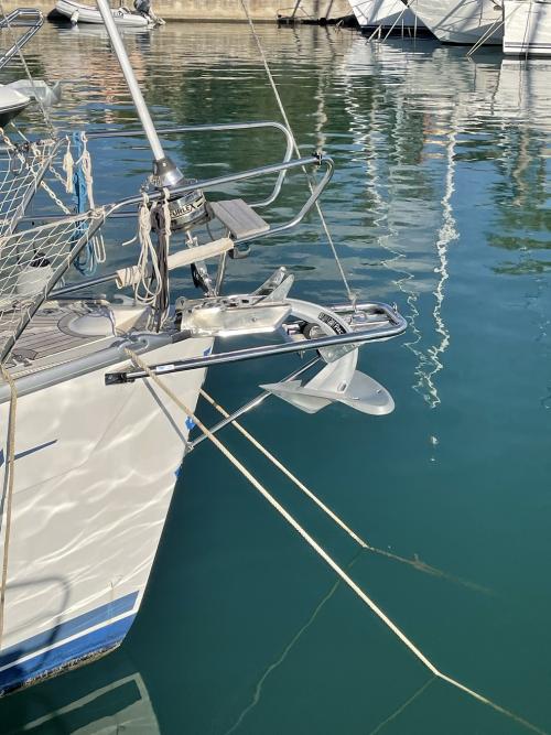

Alla fine ho optato per la delfiniera di batsystem, mi piaceva molto la sistemazione dell'ancora, che me la allontana dal musone e vista la differenza di costo dalle solizioni in composito che non avevano una soluzione per l'ancora mi sembrava una buona soluzione.
Controventata, è una soluzione abbastanza stabile, se salgo sulla delfiniera e con i miei cento kili cerco di muoverla, si flette leggermente a destra e sinistra ma in definitiva stabile.
i tre punti sono fissati con due bulloni del 10 passanti con all'interno delle rondellone, ma m ifarò preparare delle piastre, magari con una zeppa di legno per distribuire la tensione di trazione.
Per il code, l'anellone è quello che dove ho adesso attaccata la drizza dello spi, che devo ora spostare in alto, chiederò a velamania i dati per lo spostamento.
Mi manca di montare il teak ancora, che devo tagliare a misura.
Se devo trovare dei difetti:
1. il foro sul tubo che attacca alla piastra in murata è ovale, per permettere l'applicazione con murate più o meno verticali, secondo me genera un po di flessibilità
2. il tubo nello stesso punto, è fissato alla piastra con un bullone del 10, credo che lo sostituiro con un bullone liscio con la filettatura solamente per il dado.
3. le boccole dei rulli sono in ottone (credo) indebolite da un foro trasversale, tirando l'ancora uno si è già spezzato ma il fornitore mi permette di farmelo rifare in acciaio con il rimborso della fattura.
.jpeg   rullo.jpeg (Dimensione: 54,93 KB / Download: 438) [/hide]
Cosa ne pensate?
#45
Il foro ovale ritengo sia inqualificabile. Sulla delfiniera che ho postato io c' è un sistema che permette di ruotare e poi fissare il pezzo in pieno che sta nel tubo proprio per adattarsi alle varie angolazioni delle fiancate.
Ma il tubo, dove c è il foro ovale, ha un pieno all interno o è un semplice tubo per cui più serri il bullone più schiacci il tubo?
Il doppio rullo a bilancino del musone puoi anche toglierlo e sul bullone metterci un rullo ad hoc.Non serve più e alleggerisci.
Esteticamente, personalmente, con l'ancora cosi in basso, l'insieme non piace, anche se la cosa importante è che l'ancora sia ben bloccata quando la prua picchia sulle onde.

vai0l0, se vuoi maggior robustezza sui venti laterali al posto dei supporti a C puoi usare i componenti sempre della batsystem 1086 io li ho usati sulla mia autocostruita ed hanno un altra robustezza inoltre si fissano con ben 3 prigionieri per lato. non ti dà fastidio la controventatura singola centrale quando tiri sù l'ancora?.
L'asse in ottone spezzato? ok che non è un super materiale, in che condizioni si è spezzato vento e mare contro mentre salpavi o all'ancora?

la controventatura non dà fastidio anche se è proprio al limite, mi sono lasciato del gioco per poterla spostare indietro i una tacca.
L'asse in ottone si è spezzato mentre salpavo al primo test, la frizione del salpa ancora era serrata e al primo tiro, boom, si è spezzato, adesso li rifaccio tutti e tre in inox e vi faccio sapere.

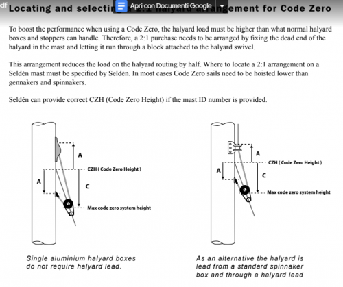

Velamania mi ha confermato tutto quello che dicevi, anche se mi ha mandato solo un estratto del manuale selden per il code 0 che però si trova sul sito
.png   altezza.png (Dimensione: 3,79 KB / Download: 351) [/hide]
le altezze ci sono
e il sistema consigliato abbassa il carico effettivo con il devia drizza.
.png   doppio.png (Dimensione: 25,94 KB / Download: 351) [/hide]
non mi sembra però che specifichi la posizione del box puleggia da incasso.
La vela effettivamente dovrebbe essere 70 o 80 mq e con un sistema antitorsione integrato con un cavo di carico in dyneema da 12mm
Per l'uscita drizza utilizzerò l'uscita del carica alto anche perchè ho un devia drizza e uno stopper da 750kg in coperta a sinistra già vuoti, devo aggiungere solo un bozzello a piede albero e non sò se mantenere un rutgerson 60mm come gli altri o metterne uno più grosso.

Non è il disegno giusto.
Ho messo un Rutgerson da 60 mm che 1150 kg di carico di lavoro. Per ora ok.
Ti dovrebbero dire anche i codici della scatola di drizza e del golfare. In base al secondo cambiano le quote
dei posizionamenti.

Il disegno a sx è ok. Poi sulle istruzioni del golfare, secondo il tipo, trovi le distanze di montaggio.
