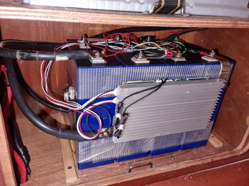

Questi sono 280Ah di cui 220Ah utilizzabili per 5000 volte (5000, non 500) ad una tensione costante di 13.2V - grande come una batteria da 100Ah al Pb e tutto pesa circa 20Kg.
Fate di meglio con le vostre batterie dei Flinstones!!! 87

(16-02-2022, 11:30)AndreaB72 Ha scritto: Visto che Pepe ha dato il via...
BELLA! Con un BMS cosi' ti sara' costata 5 centoni.
(17-02-2022, 20:16)giorgio8596 Ha scritto: BELLA! Con un BMS cosi' ti sara' costata 5 centoni.
@andreab72 oltre al costo secco della batteria, sarebbe interessante capire quali modifiche hai fatto all'impianto (se le hai fatte o hai utilizzato una logica drop-in), ai sistemi di ricarica, etc.
Un po' di più - non avevo voglia di aspettare per cui ho preso le celle in Germania invece che in Cina e questo mi è costato qualcosa.
Fra celle e BMS mi ci sono andati più o meno 800 euro. Mi fanno un lavoro migliore di 4 batterie AGM da 100Ah che mi sarebbero costate quasi altrettanto.
(17-02-2022, 20:32)... Ha scritto: @andreab72 oltre al costo secco della batteria, sarebbe interessante capire quali modifiche hai fatto all'impianto (se le hai fatte o hai utilizzato una logica drop-in), ai sistemi di ricarica, etc.
Questa è più complicata e si va un po' off-topic Smile... l'adeguamento più importante in termini di apparecchiature è il DC/DC. In futuro prevedo di mettere un alternatore di potenza con un regolatore wakespeed (ma per il momento non ne sento la necessità).
Ho iniziato ad adeguare l'impianto un paio di anni fa e ora ho quasi tutto Victron (tranne l'inverter) ma direi che le cose più importanti sono:
