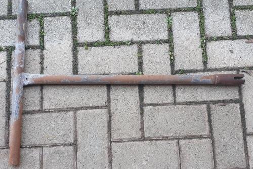

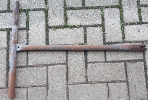

E' un attrezzo del quale si spera non averne mai bisogno. La mia è riposta in un gavone di poppa e praticamente dimenticata. Proprio per questo è diventata inguardabile: arrugginita, scrostata e sverniciata. Vorrei farla diventare un poco più guardabile. Cosa potrei fare? Una passata di vernicetta oppure altro procedimento? Grazie, Alfredo

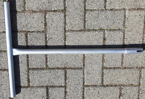

(22-02-2022, 13:18)jacques-2 Ha scritto: Banalmente, una bella spennellata di convertitore dopo una sana carteggiata, indi zincante a freddo e sei a posto per qualche anno.
Ecco il risultato. Certo non è fatto da un professionista ma mi ritengo soddisfatto.
(02-03-2022, 15:31)Alfredo56 Ha scritto: Ecco il risultato. Certo non è fatto da un professionista ma mi ritengo soddisfatto.
+1
(02-03-2022, 17:24)jacques-2 Ha scritto: +1
Perfetto!
