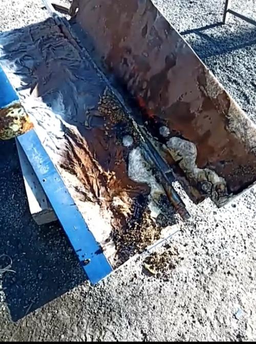

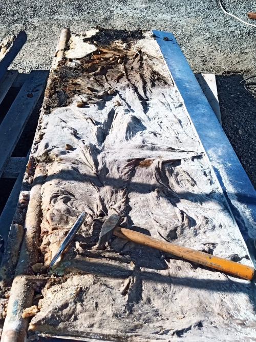

Ho aperto il timone,
il signor Wauquieux faceva roba solida, ecco perché era così peso, pensavo fosse l'acqua. Colata di resina piena. Purtroppo spaccata per la maggior parte della superfice. Scalpelleró fino a trovare l'anima in acciaio ben attaccata o la estrarrò del tutto. La riparazione non credo sia percorribile, sono più propenso per una nuova colata in un guscio ripristinato. Vedremo. Per ora mi devo procurare un trapano demolitore perché a scalpello è una cosa infinita.
Mah sei sicuro? Io pulirei bene lascerei uno spazio per della nuova resina e reincollerei i 2 semigusci, poi all'esterno gratterei bene a VTR e darei ancora 2/3 strati di Stuoia di VTR, non é sufficiente?
L'anima in acciaio non è più attaccata per un buon 90%. Via via che tolgo la resina, trovo acqua, acciaio lievemente ossidato se non addirittura con serpulidi.
Tutta la massa di resina è spaccata, si vedono bene le spaccature su tutta la pala.
D'altra parte come è potuta esplodere altrimenti?
Se poi pulendo trovo resina sana e ben ancorata, allora mi fermerò e valuterò.

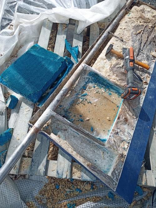

Mi correggo, scalpellando ho trovato che, a parte intorno all'asse dove è tutta resina (stucco), la pala ha un cuore di schiuma blu elettrico a celle grandi, ricoperto da fibra e sopra resina. Quindi abbastanza normale.
Per lo meno fino a questo momento...

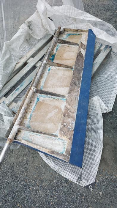

Ciao Faber,
non volevo vantare i pregi del Wauquieux. Volevo dire che mettendo mano al mio timone, che ha anche lui lo skeg, non ho trovato il timone vuoto, quindi ripristinare la condizione iniziale non è la stessa cosa.
Il timone è stato forzato sul fine corsa e, dopo aver spaccato il settore, facendo leva sullo skeg è "esploso".
Come vedi da foto sto togliendo lo spesso strato di resina che avvolge l'asse, staccato quasi completamente dalla resina che lo avvolgeva e decisamente da ripulire. Nella pala, sotto la resina ci sono 4 rinforzi orizzontali incapsulati nella fibra e tra di loro dei panetti di schiuma anch'essi coperti dalla fibra.
Il problema non è di semplice infiltrazione d'acqua. L'anima non è più solidale a tutta sta roba.
Mi piacerebbe avere dei consigli su che strada prendere. Se resino semplicemente sopra non risolvo il problema.
Grazie a chiunque dica la sua, male non fa.

Ho avuto conferma dal capo cantiere della correttezza delle mie scelte, proseguo sereno, ho esposto le traverse, eccetto la parte terminale che sembra rimasta solidale. Pulirò bene, poi laminerò le traverse e poi i panetti di schiuma.
A finire, invece di spalmare la resina sopra a tutto come una torta, così come era, credo che chiuderò e riempirò con schiuma epossidica.
